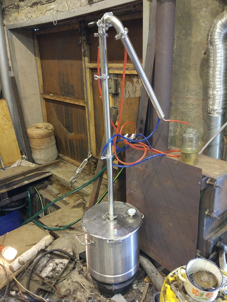

Аппарат колонного типа, перегонный куб на 37 литров: IMG_20180502_165728.thumb.jpg.fb598ca8bdcb3ac5d9a841eed9abfd9b.jpg
Летний вариант - нагрев газовой горелкой для ВОКа. Зимний - индукционная плита на 3,5 кВт
Перегоняю в гараже. Из бочки 240 литров и насоса устроил систему оборотного охлаждения:
На один перегон емкости вполне хватает. За сутки вода остывает и можно продолжать.

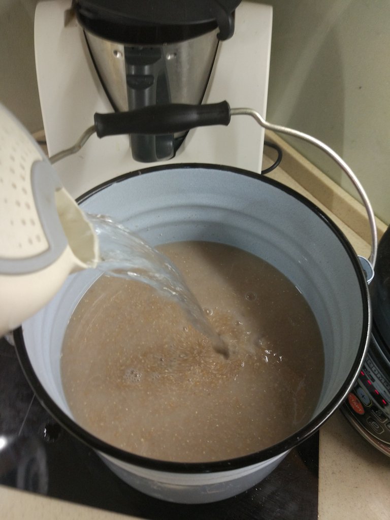

Пшеничная брага:
В 12 литровой кастрюле грею воду до 70 градусов.
Засыпаю полтора килограмма самой простой пненицы-сечки из супермаркета:
Выдерживаю при температуре 60 градусов 15-20 минут.
Помешивая, доливаю кипяток и выдерживаю час при температуре 80-85 градусов, отключаю плиту и жду когда остынет до 65-67 градусов:
