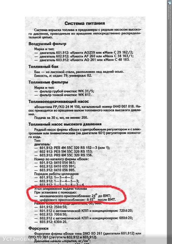

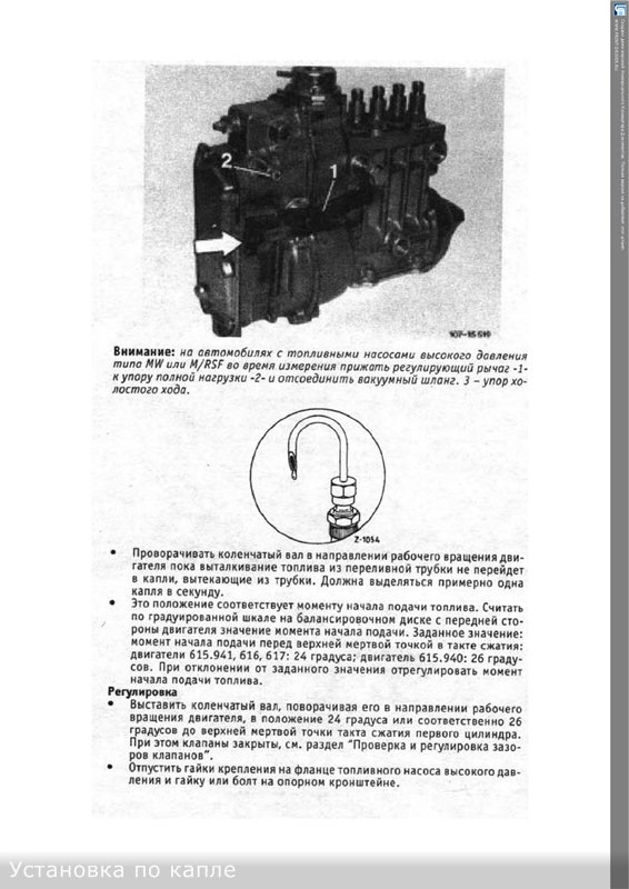

Капельный метод
kk-proverit-ugol-vprysk-n-motorh-serii-o
Все очень просто главное чтобы все было чисто .
  1. Тросик газа зафиксировать на полный газ .
  2. Выставить 24 градуса до ВМТ первого цилиндра .
  3. Насосом подкачки или грушей начинаем нагнетать топливо.
Если капли нет ослабляем ТНВД и начинаем регулировочным шестигранником добиваться появления капли один раз в секунду .
