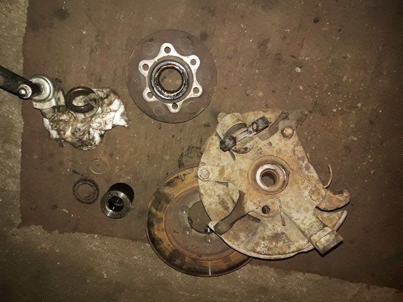

dekolekss Опубликовано 1 ноября, 2017 Опубликовано 1 ноября, 2017 Доброго времени суток. Прошу помощи с номерами деталей для ремонта ступицы. После разборки вижу не менее трех сальников, игольчатый подшипник, металлическую шайбу, прикрывающую подшипник.

dekolekss Опубликовано 1 ноября, 2017 Автор Опубликовано 1 ноября, 2017 (изменено) Спасибо, будет очаровательно. Подшипник главный тоже под замену. Кое что я уже накопал, но нет уверенности, ну и нет информации по большому подшипнику ступицы и сальнику. что нашел 4121305000 4121203200 4137401800 4121603201 Изменено 1 ноября, 2017 пользователем dekolekss
Кореец Опубликовано 2 ноября, 2017 Опубликовано 2 ноября, 2017 Машина выпущена 1999г 22 июля 1. Сальник кулака - 4121203200 2. Шайба - 4121603201 3. Игольчатый подшипник - 4121305000 или 4121305010 4. Сальник ступицы - 4142503203 5. Подшипник ступицы большой - 4143103210 6. Подшипник ступица маленький - 4143203210
