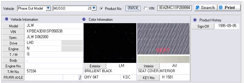

Добрый день, помогите пожалуйста с подбором запчастей для SsangYong Musso 1995г. 2.9D 99л.с. vin kpbea3d81sp056538. Нужны гидроконпенсаторы (может есть какие то аналоги или с чего то подходит), маслосъемные колпачки,распредвал, прокладка головки, прокладка клапанной крышки (может существует комплект прокладок двигателя?), подрулевой переключатель поворотников (может продаются по отдельности: левый, правый?). Заранее Спасибо.

Информации по машине не будет из-за года выпуска,остальное попытаюсь завтра

Т.к машина не пробивается по переключателю не подскажу.
