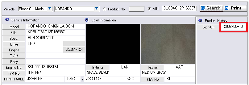

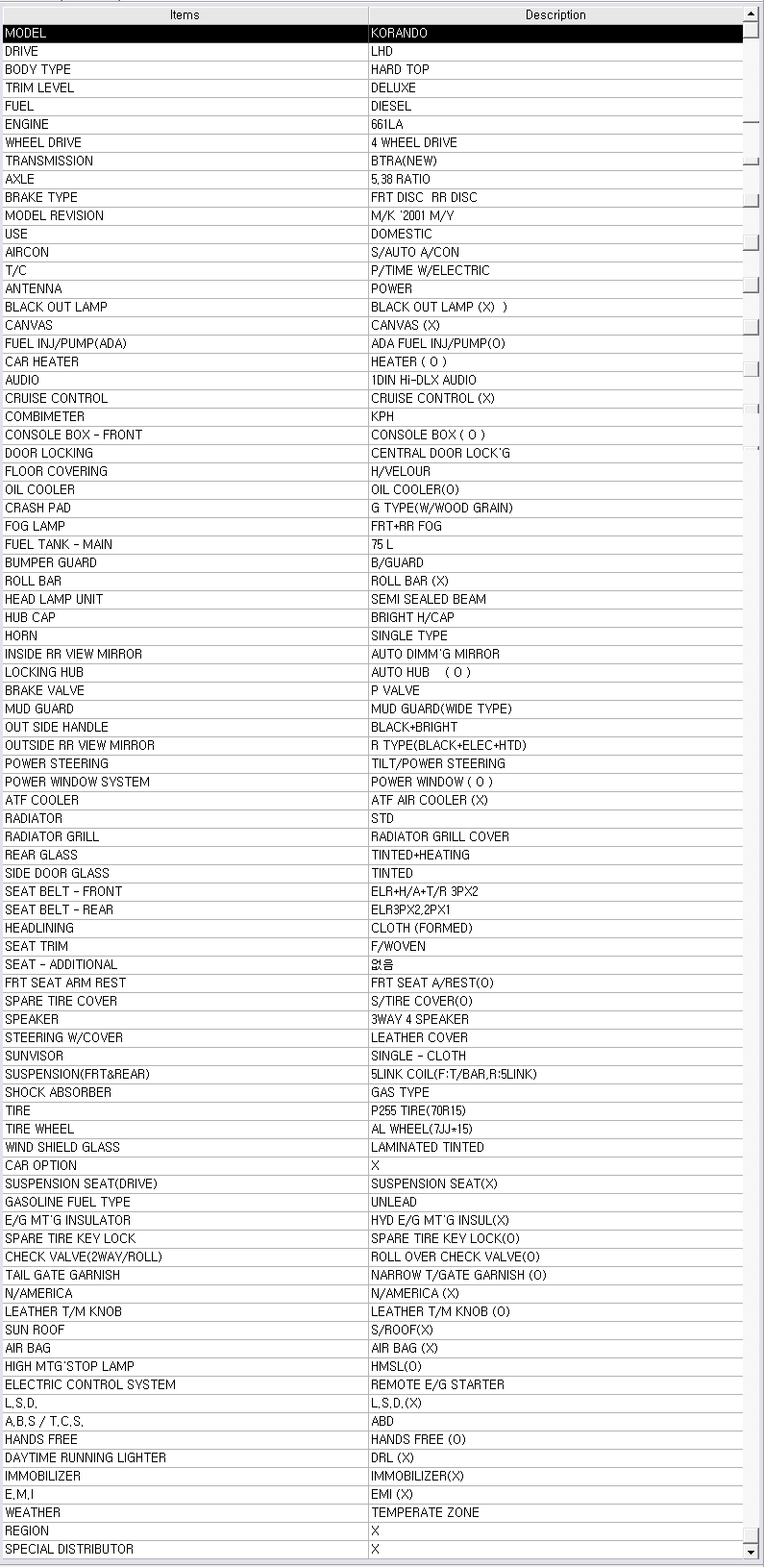

Пожалуйста, пробейте комплектацию. Не могу определить передний кардан и комплект прокладок на двигатель
год выпуска 2002 , если не ошибаюсь, то Korando II 2.3 TDiC 4WD
Изменено пользователем aux
Кардан передний 3310005701- 668мм  или 331006011- 669мм
Комплект прокладок подбирайте по мерену 601 турбовый мотор.
Спасибо, очень выручили !!!
