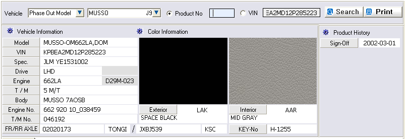

MaxAlex Опубликовано 28 апреля, 2017 Опубликовано 28 апреля, 2017 (изменено) Дата выпуска Название Идентификатор Модель Цвет Цвет салона № двигателя 01.03.2002 MUSSO 0 MUSSO-OM662LA, DOM AAR - MID GRAY LAK - SPACE BLACK 662 920 10_038459 Изменено 28 апреля, 2017 пользователем MaxAlex

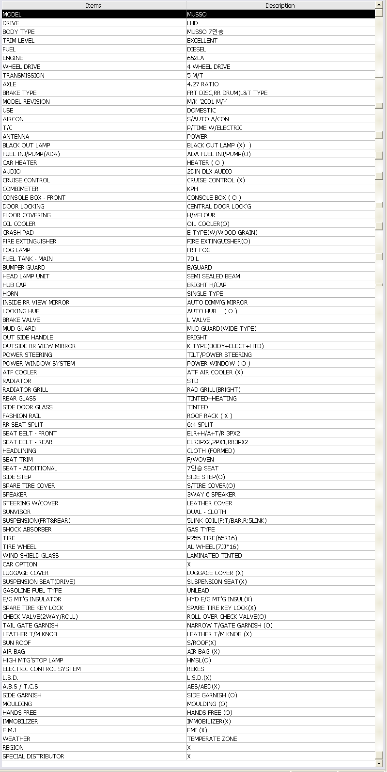

MaxAlex Опубликовано 28 апреля, 2017 Опубликовано 28 апреля, 2017 MODEL: MUSSO DRIVE: LHD TRIM LEVEL: EXCELLENT ENGINE: 662LA TRANSMISSION: 5 M/T BLACK OUT LAMP: BLACK OUT LAMP (X) ) ANTENNA: POWER T/C: P/TIME W/ELECTRIC AIRCON: S/AUTO A/CON USE: DOMESTIC MODEL REVISION: M/K '2001 M/Y BRAKE TYPE: FRT DISC,RR DRUM(L&T TYPE AXLE: 4.27 RATIO POWER WINDOW SYSTEM: POWER WINDOW ( O ) POWER STEERING: TILT/POWER STEERING OUTSIDE RR VIEW MIRROR: K TYPE(BODY+ELECT+HTD) OUT SIDE HANDLE: BRIGHT MUD GUARD: MUD GUARD(WIDE TYPE) BRAKE VALVE: L VALVE LOCKING HUB: AUTO HUB ( O ) INSIDE RR VIEW MIRROR: AUTO DIMM'G MIRROR HORN: SINGLE TYPE SEAT BELT - REAR: ELR3PX2,2PX1,RR3PX2 SEAT BELT - FRONT: ELR+H/A+T/R 3PX2 RR SEAT SPLIT: 6:4 SPLIT FASHION RAIL: ROOF RACK ( X ) SIDE DOOR GLASS: TINTED REAR GLASS: TINTED+HEATING RADIATOR GRILL: RAD GRILL(BRIGHT) RADIATOR: STD ATF COOLER: ATF AIR COOLER (X) HUB CAP: BRIGHT H/CAP HEAD LAMP UNIT: SEMI SEALED BEAM BUMPER GUARD: B/GUARD FUEL TANK - MAIN: 70 L FOG LAMP: FRT FOG FIRE EXTINGUISHER: FIRE EXTINGUISHER(O) CRASH PAD: E TYPE(W/WOOD GRAIN) OIL COOLER: OIL COOLER(O) FLOOR COVERING: H/VELOUR DOOR LOCKING: CENTRAL DOOR LOCK'G CONSOLE BOX - FRONT: CONSOLE BOX ( O ) COMBIMETER: KPH CRUISE CONTROL: CRUISE CONTROL (X) AUDIO: 2DIN DLX AUDIO CAR HEATER: HEATER ( O ) FUEL INJ/PUMP(ADA): ADA FUEL INJ/PUMP(O) SUSPENSION(FRT&REAR): 5LINK COIL(F:T/BAR,R:5LINK) SUNVISOR: DUAL - CLOTH STEERING W/COVER: LEATHER COVER SPEAKER: 3WAY 6 SPEAKER SPARE TIRE COVER: S/TIRE COVER(O) SIDE STEP: SIDE STEP(O) SEAT - ADDITIONAL: 7인승 SEAT SEAT TRIM: F/WOVEN HEADLINING: CLOTH (FORMED) SPECIAL DISTRIBUTOR: X REGION: X WEATHER: TEMPERATE ZONE E.M.I: EMI (X) IMMOBILIZER: IMMOBILIZER(X) HANDS FREE: HANDS FREE (O) MOULDING: MOULDING (O) SIDE GARNISH: SIDE GARNISH (O) A.B.S / T.C.S.: ABS/ABD(X) L.S.D.: L.S.D.(X) ELECTRIC CONTROL SYSTEM: REKES HIGH MTG'STOP LAMP: HMSL(O) AIR BAG: AIR BAG (X) SUN ROOF: S/ROOF(X) LEATHER T/M KNOB: LEATHER T/M KNOB (X) TAIL GATE GARNISH: NARROW T/GATE GARNISH (O) CHECK VALVE(2WAY/ROLL): ROLL OVER CHECK VALVE(O) SPARE TIRE KEY LOCK: SPARE TIRE KEY LOCK(X) E/G MT'G INSULATOR: HYD E/G MT'G INSUL(X) GASOLINE FUEL TYPE: UNLEAD SUSPENSION SEAT(DRIVE): SUSPENSION SEAT(X) LUGGAGE COVER: LUGGAGE COVER (X) CAR OPTION: X WIND SHIELD GLASS: LAMINATED TINTED TIRE WHEEL: AL WHEEL(7JJ*16) TIRE: P255 TIRE(65R16) SHOCK ABSORBER: GAS TYPE WHEEL DRIVE: 4 WHEEL DRIVE FUEL: DIESEL BODY TYPE: MUSSO 7인승 1
AlexBerev Опубликовано 21 мая, 2017 Автор Опубликовано 21 мая, 2017 (изменено) Здравствуйте, а скажите, пожалуйста, какой задний мост стоит у меня по VIN? По статье Mussovoda определил что вроде R85, а вот KSK или Tongil не пойму, на мосте не могу маркировку найти. Изменено 21 мая, 2017 пользователем AlexBerev
traktorist Опубликовано 21 мая, 2017 Опубликовано 21 мая, 2017 Тебе по ВИНу или по факту? Квадрат на 1/2" в руки и под машину.
Кореец Опубликовано 21 мая, 2017 Опубликовано 21 мая, 2017 Позже скину нормальную спецификацию автомобиля.
Кореец Опубликовано 22 мая, 2017 Опубликовано 22 мая, 2017 (изменено) KSC Изменено 22 мая, 2017 пользователем Кореец
