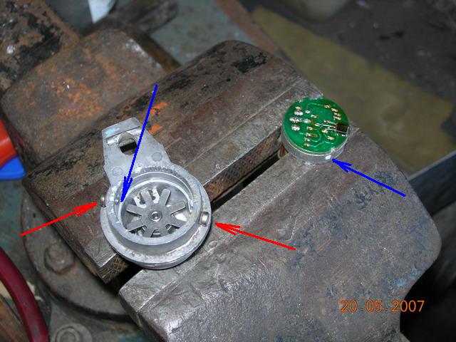

Я же не червяка собрался резать, а мишень по которой датчик холла работает. Тупая кругляшка с прорезями. Да хоть из двухрублевой монеты ножовкой прорезей на ней нарежу.

Вот об этой мишени речь

Оппа! Сейчас меня продавец озадачил. Говорит что есть два типа изделий: под датчик Холла и под индукционный датчик
На 99% я уверен, что у нас датчик Холла, но что то сомнения гложут... Неон, скажи, какой у нас датчик?
