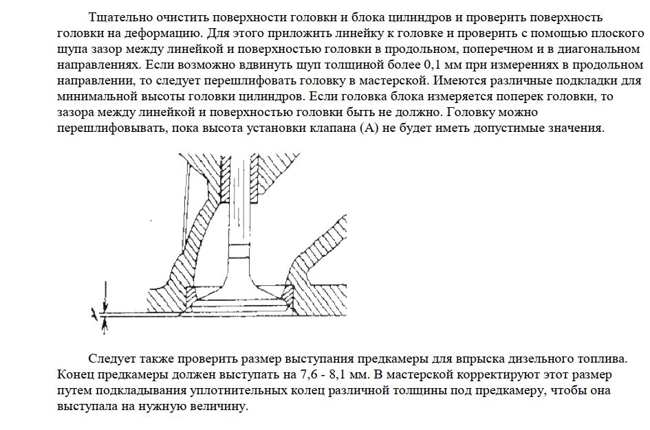

maks1978 Опубликовано 29 апреля, 2021 Опубликовано 29 апреля, 2021 (изменено) 2 часа назад, MaxAlex сказал: Голова ПЛОСКАЯ!!!!! а клапана? Тоже плоские? Как изменится степень сжатия в камере, если шлифонуть голову, а высота тарелки клапана останется той же? И, если честно, прошу ткнуть носом меня туда, где голова плоская... Или это не правильная голова и не правильная картинка? Изменено 29 апреля, 2021 пользователем maks1978
MaxAlex Опубликовано 29 апреля, 2021 Опубликовано 29 апреля, 2021 9 минут назад, maks1978 сказал: а клапана? Тоже плоские? Как изменится степень сжатия в камере, если шлифонуть голову, а высота тарелки клапана останется той же? И, если честно, прошу ткнуть носом меня туда, где голова плоская... Или это не правильная голова и не правильная картинка? Никак не изменится. На десятые доли процента.

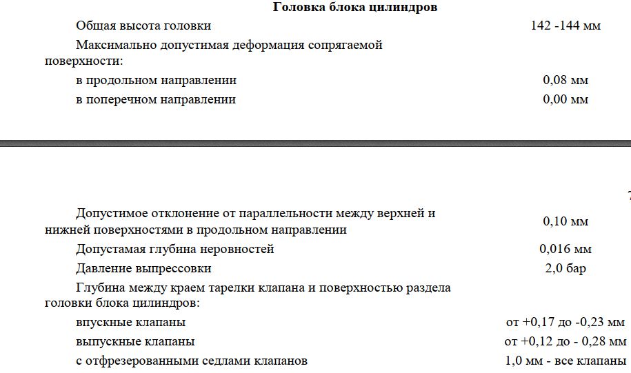

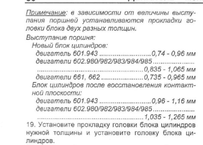

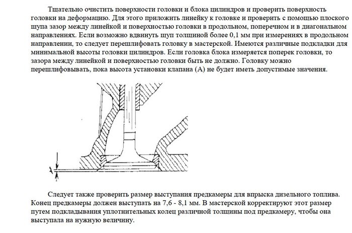

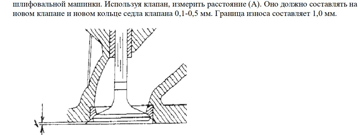

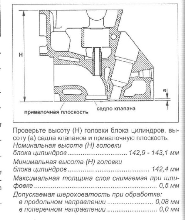

MaxAlex Опубликовано 29 апреля, 2021 Опубликовано 29 апреля, 2021 (изменено) Все, камрады. Достали. Читаем мануал. Он вполне доступен в интернете. Высота прокладки меняется только тогда, когда фрезеруется именно блок двигателя. Или идет замена поршней и (или) шатунов. Выступ поршня над блоком допустим до 0,965мм. И вот если поршень выступает более этого значения, применяется прокладка с увеличенной монтажной высотой. Все!!! Больше ни в каких случаях прокладки увеличенной высоты не требуется. Прошу заметить, что разброс по высоте поршня составляет 0,965-0,735 = 0,23мм. Т.е. стандартная прокладка имеет монтажную толщину 1.65мм. Это толщина после обжатия. Соответственно в самом запукщенном варианте расстояние от поршня до плоскости головы составит 1,65-0,965 = 0,685 мм Прошу запомнить эту цифру при дальнейшем чтении. Теперь про голову. По разным источникам высота головки разная. Однако с головы можно смело снять 143.0 - 142,4 = 0,83мм. Обычно если мотор не сжигали в хлам, то с головы снимается 0,15мм Этого хватит грубо на 0,83/0,15 = 5 ремонтов!!!! Далее про клапана и форкамеры: Согласно мануала клапана могут как выступать над плоскостью головки на 0,12 мм, так и быть утопленными на 1 мм вглубь головы. Обычно клапана утапливаются при развертке седел. Т.е. утопить клапан на 1 мм в глубь головы - это нормально. Единственное на что надо обращать внимание при развертке седел, это то, что утопленный клапан выступает выше в сторону гидрика. Этот размер так же измеряется (ищите сами в мануале) и в случае необходимости клапан торцуется, для того что бы он не оставался открытым при полном зажатии гидрика. Изменено 29 апреля, 2021 пользователем MaxAlex 4
