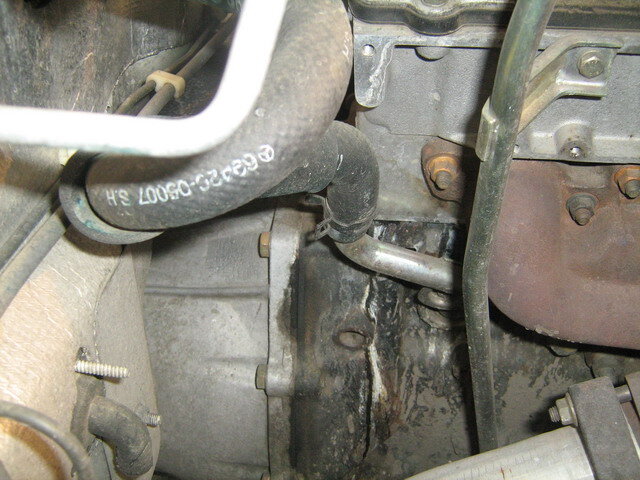

Baglay Опубликовано 29 июня, 2008 Опубликовано 29 июня, 2008 выкладываю фотоотчет о замене прокладки ГБЦ. Вот такие подтеки были обнаружены((
Baglay Опубликовано 29 июня, 2008 Опубликовано 29 июня, 2008 специально вытер, но на следующий день таже картина

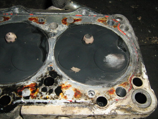

Baglay Опубликовано 29 июня, 2008 Опубликовано 29 июня, 2008 Загнал Корандаша на СТО. Набрался терпения и стал ждать.... Сняли бошку. Вот фото:
Baglay Опубликовано 29 июня, 2008 Опубликовано 29 июня, 2008 Кароче шлифанули бошку на 0.03мм, собрали, 300 км. пробега - полет нормальный. Каждый день проверяю на наличие подтеков - пока все сухо
