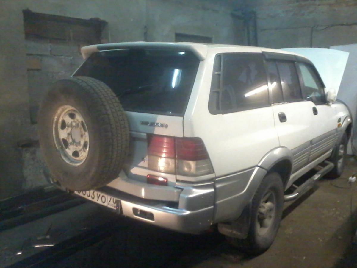

Юрий Юкос Опубликовано 21 февраля, 2016 Автор Опубликовано 21 февраля, 2016 Парни,привет всем!Вчера добил до результата на что можно посмотреть,-ниже фото пусть не конечное но представление как это выглядит на нашей модели сложить можно.Что можно было избежать из основного,-1.Швелер если делать то не гнуть,и проще и подгонок меньше.2.Изготавливать рядом с машиной,я бегал за 500метров,тяжко носить железо...3.И мерить мерить мерить.Что ипользовал,-швелер 1200мм, ферма 80Х60 -2000мм, ферма 50Х50-700мм, ну и сталь на косынки,вместо ступицы колеса. 4 шпильки колёсных.Инструмент конечно дрель,болгарка,сварочник ТИР300,напильники отвёртки.Подробней отвечу если кому интересно.Вот фото первого результата на машине. 1
kap1972 Опубликовано 21 февраля, 2016 Опубликовано 21 февраля, 2016 Давай подробнее,фотки открытого,может есть фотки без пластика?
Юрий Юкос Опубликовано 21 февраля, 2016 Автор Опубликовано 21 февраля, 2016 Давай подробнее,фотки открытого,может есть фотки без пластика? Фоток штук 50 с разных ракурсов и в принципе весь процесс,-но,не знаю как создать типа альбомчика по изготовлению,думаю многим бы пригодилось.Мне бы точно пригодилось посмотреть и почитать что было и как,да негде было.Наступал на грабли сто раз.Сегодня бы делал многое не так как делал...
