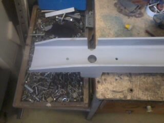

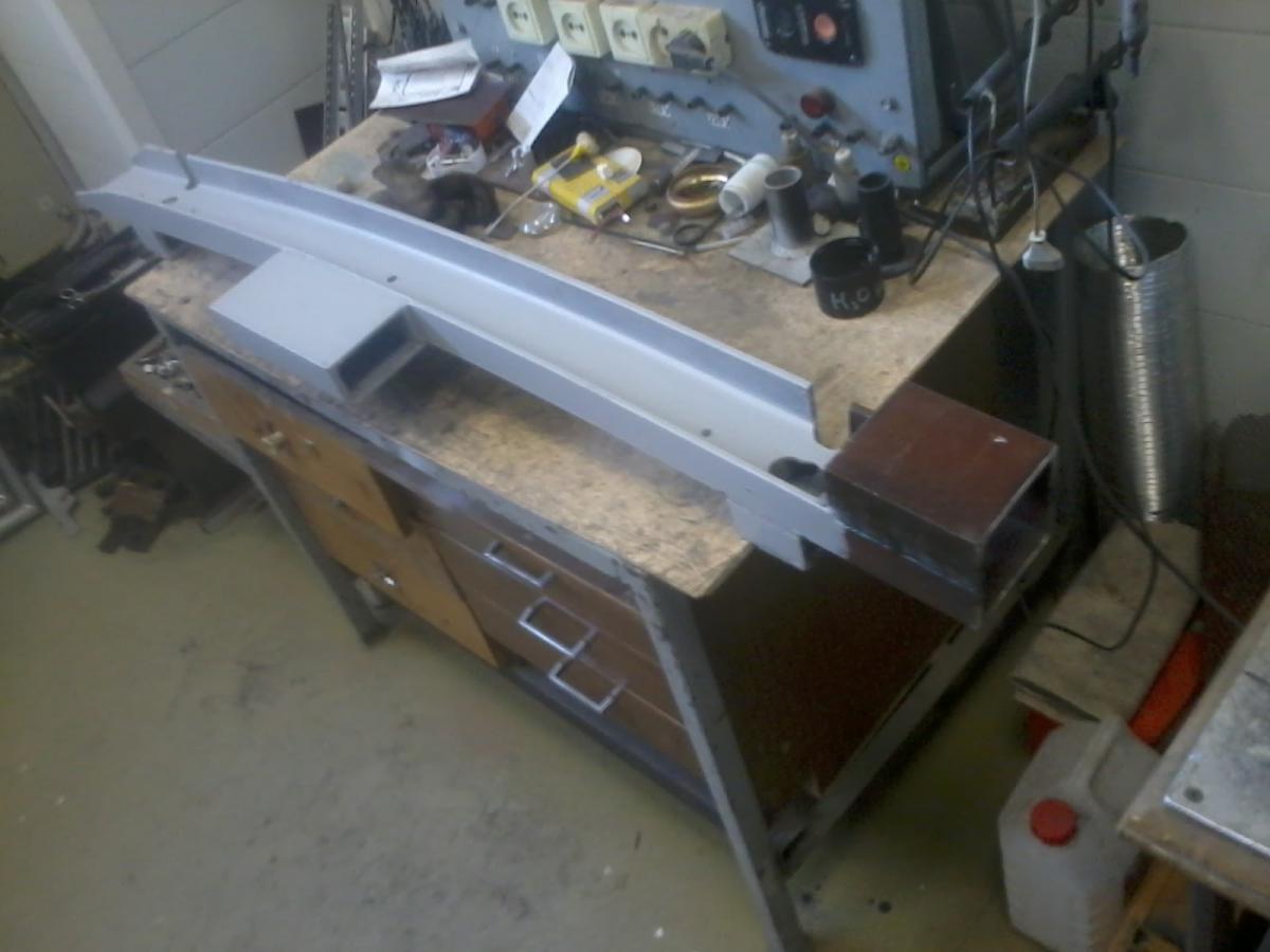

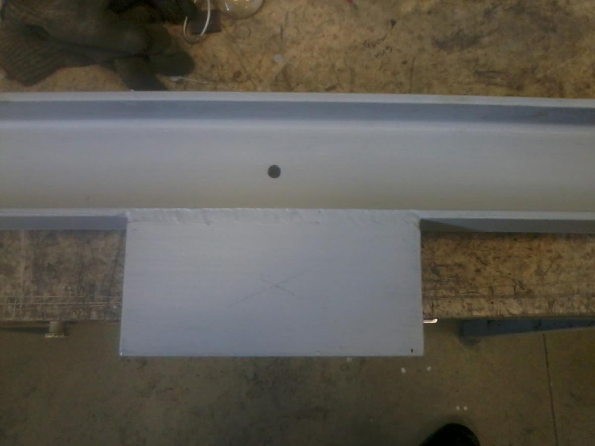

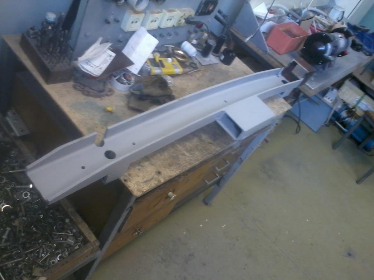

Юрий Юкос Опубликовано 29 января, 2016 Автор Опубликовано 29 января, 2016 То есть ты хочешь снаружи пластик оставить? Хотя всё равно,давай фотоотчет,тоже хочу бампер начать делать,но силовой с возможностью поставить лебедь и калитку большую,для повседневного подвеса колеса и чтоб пристегивались два кармана под канистры. Вот эта конструкция что на фото,т.е. только один крепёж к раме и то не полностью ещё весит 16 кг, + будет ещё сама калитка, думаю 10(+) 5 кг и колесо, смотря какое конечно...Я думаю если силовик делать то крепёж надо ещё мощней, да ещё если лебедя..., если честно думал но отказался от такой затеи.Хоть по распределёнке у нас перед тяжелее зада на сто кг гдето,на задний конец рамы тяжко будет,но реально.А думаю сделать тоже для повседневки,-посмотрим что выйдет,испытаем,приглядимся ))))).Ну а пока тайм аут похоже,-с проводкой гемор,ну ты в курсе

Юрий Юкос Опубликовано 30 января, 2016 Автор Опубликовано 30 января, 2016 как ты погнул швеллер? Ты знаешь в лёгкую...на вальцах,даже не напряглись,если бы маленько прошлёпали загнуло бы в бараний рог.И так пришлось отгибать маленько обратно.

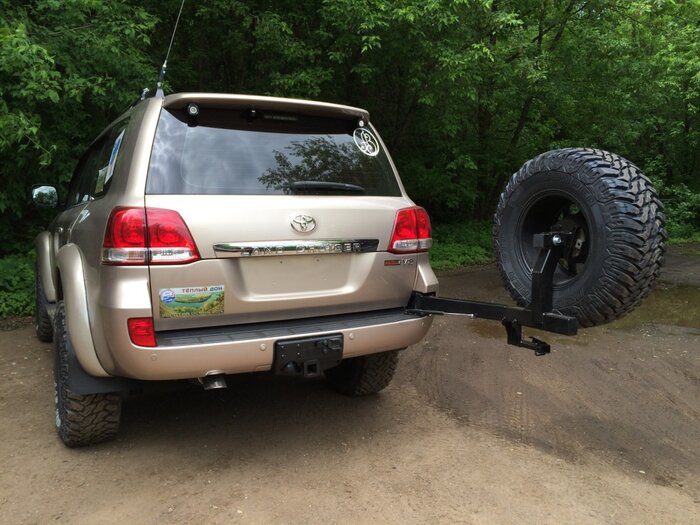

Юрий Юкос Опубликовано 31 января, 2016 Автор Опубликовано 31 января, 2016 (изменено) ))))) погну в любую сторону,и лампочку просверлю,только накерни...швелер гнётся хоть куда,был бы инструмент. Вот такого типа,по прикидам встаёт,-практически должно проверим.Пока не сделаешь только гадание на ТАРО .Если бы не гемор с проводкой,-к концу недели бы уже были фотки на машине,черновые Изменено 31 января, 2016 пользователем Юрий Юкос 1
Andre Опубликовано 31 января, 2016 Опубликовано 31 января, 2016 только калитка должна влево открываться, чтобы на обочине не надо было оббегать
Юрий Юкос Опубликовано 31 января, 2016 Автор Опубликовано 31 января, 2016 только калитка должна влево открываться, чтобы на обочине не надо было оббегать ...мне будет удобнее если она будет справа...главное по земле самому не валяться и ее не валять ))).
сашка Опубликовано 31 января, 2016 Опубликовано 31 января, 2016 Так то решение конечно хорошее,хотелось бы уже на нашей модели посмотреть как оно будет,ну и конечно чертежи.
Andre Опубликовано 31 января, 2016 Опубликовано 31 января, 2016 если погнуть швеллер в другую сторону. то можно и лебедку воткнуть
