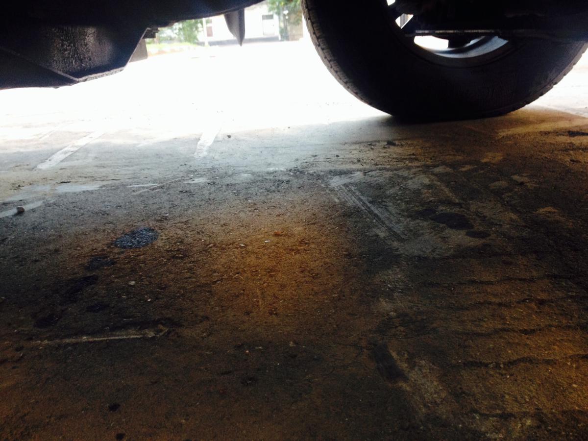

babenskiy Опубликовано 14 августа, 2015 Автор Опубликовано 14 августа, 2015 Проблема вот в этом За 2 дня накапало

Bobby Опубликовано 16 августа, 2015 Опубликовано 16 августа, 2015 Ну вообще коробка то корандовская. Передний сальник - 1300.044.015 Заднее уплотнительное кольцо - 1352.016.004 Колечко штока механизма переключения - 1332.141.001 Но масло почему то желтое, а должно быть красное (из коробки).
Кореец Опубликовано 16 августа, 2015 Опубликовано 16 августа, 2015 Да, с точками Корандовский, вот лоханулся )))
babenskiy Опубликовано 24 августа, 2015 Автор Опубликовано 24 августа, 2015 Ну вообще коробка то корандовская. Передний сальник - 1300.044.015 Заднее уплотнительное кольцо - 1352.016.004 Колечко штока механизма переключения - 1332.141.001 Но масло почему то желтое, а должно быть красное (из коробки). Спасибо! Спасибо!
