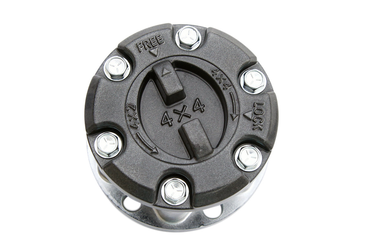

Дима,будь добр,подскажи от чего или какое поставить резиновое кольцо,которое на крутилке?
13 часов назад, Mortalle сказал:
Неведомая шня.
РИФ говноват, но доступен по зч и проверен мильярдом пользователей

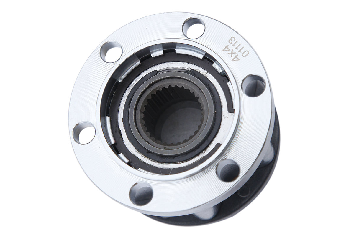

Описание сего девайса:
"Описание
Новинка рынка  - «Хабы 4х4».
Хабы, колесные муфты или муфты свободного хода – узел трансмиссии автомобиля, задача которого  - размыкать полуось переднего моста и колесо при движении автомобиля на заднем приводе.

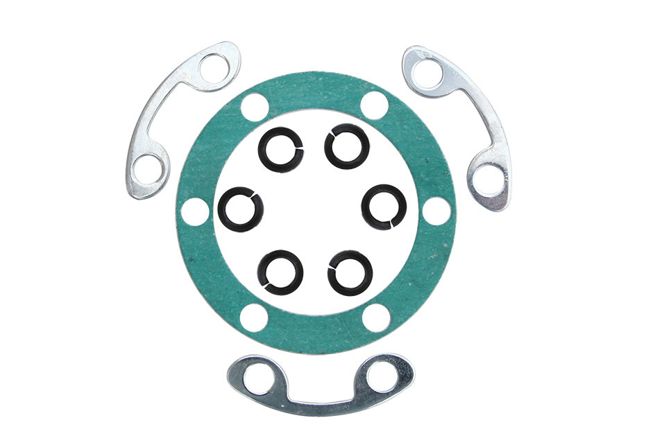

Корпус хаба изготовлен из цинкового сплава, а механизм переключения - из стали. В конструкции примеянется не бронзовая, а стальная втулка скольжения. В комплекте с хабом поставляются  специальные шайбы под болты крепления. Шайбы перекрывают площадь крепежного фланца между двумя болтами, равномерно распределяя нагрузку при затяжке по большей площади.
Механизм переключения хаба снабжен х-образным уплотнительным резиновым кольцом, т.е. хаб  является полностью герметичным.
Данные хабы рекомендуются  для установки на внедорожники с диаметром колес на 50 мм  больше штатных."
