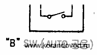

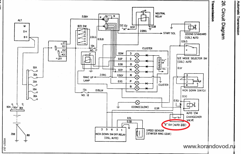

dimon49646 Опубликовано 5 июня, 2009 Автор Опубликовано 5 июня, 2009 Посмотрел схему, сравнил со схемой мануала. В-принципе, одна и таже схема, только на нашей под обозначением выключателя нет букв "В"SW(AUTO......). Управляет этот выключатель "В" включением лампочки в приборной паннеле "В", отключением (с помощью реле NO17) лампочки в приборной паннеле "2"; а также управляет включением (через диод) МНОГОХОДОВЫМ КЛАПАНОМ АКПП, который включает в режиме "В" 1-ую передачу АКПП. Далее схема используется только для дизелей. Насчет блокировки в режиме "В" раздатки TOD, по словам chumburka, нет никаких намёков. Врят ли блокировка в раздатке происходит путём механического переключения режима "В" АКПП и коробка предусмотренна через этот режим блокировать раздатку. Проще придумать блокировку управления в самой раздатке, как придумали режим управления 4Н и4L через эл.моторчик, воткнули бы какой-нибудь соленоид и эл.схему управления и всё. На деле всё по другому, как я уже писал ранее, что много читал про постоянно-полный привод на различных сайтах, суть развития полноприводных систем прослеживается одна: в-начале придумали раздатку, состоящую из механических приводов, шестерён и планетарных пар блокировки межъосевого дифф.; потом придумали блокировку по свойствам вискомуфты (причём через РАЗЛИЧНЫЕ принципы типов устройств: фулл-тайм, TOD и другие), далее придумали вместо вискомуфты электромагнитную муфту и осуществили тем самым возможность УПРАВЛЯТЬ блокировкой по самым различным принципам: от элементарного ручного управления, до управления через ЭБУ самых различных систем, которыми наворочен современный авто. Если взять ПРИНЦИП управления блокировкой через ВИСКОМУФТУ, то свойство её срабатывания происходят от температуры соприкосновения деталей в результате трения: буксировки заднего моста для TOD-раздатки, или каких других признаков работы мостов (не знаю каких, а хотелось бы узнать) для фулл-тайм раздатки (в парт-тайме вискомуфты нет). Теоритически, такие условия для срабатывания вискомуфты создать можно, например, какая-нибудь свободно вращающая деталь, независимая от врашения вискомуфты, через какое-нибудь воздействие на неё (механически через шток АКПП или соленоид в раздатке) начнет соприкасаться с вискомуфтой и через трение повысить температуру (принцип работы вискомуфты), то тогда управлять блокировкой, используя вискомуфту возможно. Но этот принцип не прослеживается в режиме"В" АКПП. Если включение блокировки и предусмотренно, то только в режиме (4Н и 4L) управлении раздаткой. ЕСЛИ ПРЕДУСМОТРЕННО, но ПРЕДУСМОТРЕННО ЛИ? Ясно только одно, что режим "В" не может через эл.схему управлять блокировкой в раздатке, если только я не упустил в схеме эл.линию, идущую на БУ раздатки. А вот управляет ли режим (4Н и 4L) блокировкой вискомуфты. ВОПРОС.
