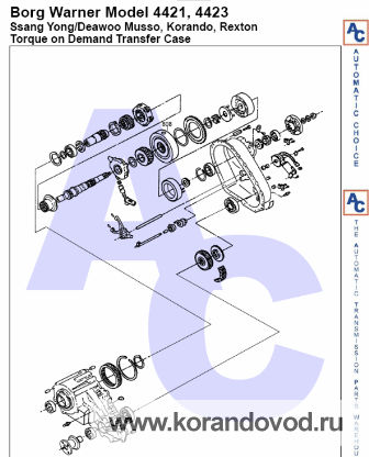

chumburka Опубликовано 1 июня, 2009 Опубликовано 1 июня, 2009 44-21-000-006BORC-WARNER AUTOMOTIVE 32000-05031 - Этот каталожный номер для раздаток фулл-тайм. да не парься - в номере коробки у тебя все написано: 44-21-000-006 это и есть 4421 Причем 4421 и 4423, похоже, идентичны - смотри сам: И ссылка на сам документ. tb_bw_4423.pdf
dimon49646 Опубликовано 2 июня, 2009 Автор Опубликовано 2 июня, 2009 Всё вроде правильно и убедительно, смущает только схема раздатки 4421 в каталоге запчастей НЕОРИГИНАЛ.РУ. Если напечатать у них схему 4421 и свериться со схемой 4423, а также со схемой которую выложил ты, то разница в деталях и номерах есть. Заморочка во всём этом, как с Борговским файлом, в котором нет нашей 4421. Надежда лишь в том, что действительно 4421 и 4423 суть одна раздатка, поэтому их объединили как 4423 и выложили в файл под номером 4423. В принципе я не собираюсь заморачиваться во всём этом, ГЛАВНОЕ чтобы всё работало, а я всё это НЕ ЛОМАЛ.
