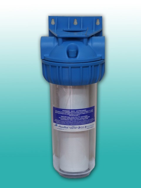

traktorist Опубликовано 23 июля, 2013 Опубликовано 23 июля, 2013 забился очередной оригинальный фильт керхер!Поделитесь что используете,что придумали? http://images.yandex.../img/2633_c.jpg Из 200литровой бочки Ручеёк через магистральный фильтр http://images.prom.ua/1014654_w640_h640_314b0f97ab5160b.jpg качает в 3 х 35 литровые канистры стоящие на высоте метра полтора, а уже из них через керхеровский фильтр идет на мойку. В конце сезона просто выкидываю картридж из магистрального и промываю керхеровский (в нем только тонкая взвесь бывает). Пока не было магистрального, керхеровский забивался ржавчиной так что никакие промывки не помогали, с виду чистый, но продувался и то с трудом....только травлением в преобразователе ржавчины удавалось реанимировать. 1
