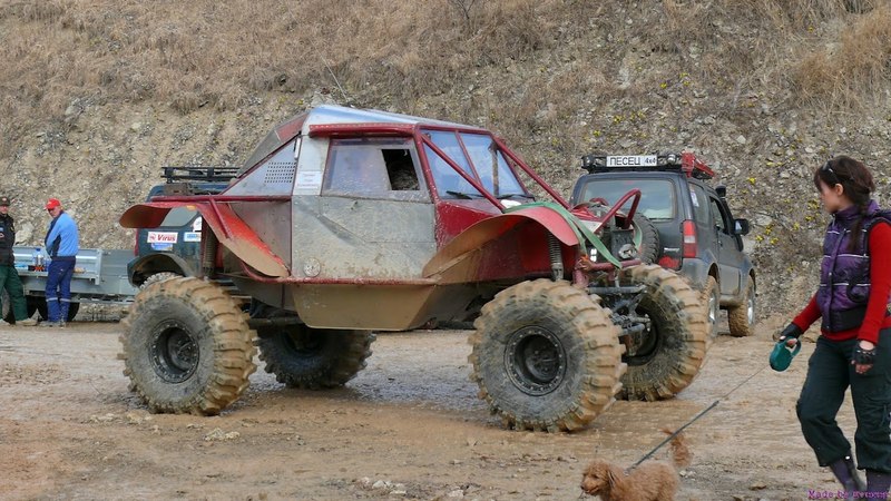

Дык все же вопрос, а зачем мотор назад? Или ты багги делать хочешь с задней развесовкой?
по собственному опыту знаю, что поверхность передвижения нужно видеть максимально ясно, капот сильно мешает, либо штурман спереди бежит, либо сидит на капоте и по рации вещает, кроме того, чтобы полагаться исключительно на его слова, нужно ещё и видеть куда ты едешь, на болоте очень легко проморгать окно, поэтому отсек экипажа хочу выдвинуть максимально вперёд, поэтому двиг назад
а если делать как у бухлобуса, то на переднюю ось выйдет львиная доля массы
если ничего нормального не придумаю, то лучше конечно вперёд его, двиг

Речь наверно про рулевые наконечники от Волги что на переднем плане . Я спрашивал у Серёги(родитель данного Франкинштейна) почему именно от Волги ? Ответ - у меня их много )))
Подвеска будет 4 линк ,верхние тяги будут крепится к профильной трубе над редуктором,нижние к косынке между болтами крепления поворотного кулака.
Блокировка в передок не планируется , на зад будет установлен ручник на каждое колесо отдельно.
зы. а заметили штуцера для централизованной подкачки колёс ?
я вот про это место
Так что смутило то ? На фотке нижняя шаровая от Корандо наживлена на один болт из 4х .
где штуцер-то?
На первой фотке видно два,один на чулке,один на кулаке.
Вон оно что, сразу и не понятно было... теперь ясно, спасибо!

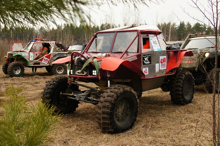

Интересно, почему дорогущие котлеты для Ладоги и ЧР все с двигателями впереди?
А вообще, главное - развесовка. В болоте обычно валится заднее колесо. У нас самурайка всегда задними колесами тонет, потому что под заднее колесо ковер уже немного срыт.
На ладоге котлеты на скорости по болоту гоняют и плюс из-за задней управляемой оси стараются ехать так, чтоб каждое колесо ехало по своей колее...
И что то мне подсказывает что у чемпионской Альфы двигатель точно не спереди.
жаль, что у нас запрещено две управляемые оси...
