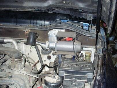

Взбодрю слегка тему. Как то надоел компрессор в багажнике. Переселил его под капот.

В РП 3.2 - только не под капот, уж очень там жарко. Ресурс компрессора (а он еще нагреется, когда качать начнет) срежет сильно. Я бы поставил под обшивку багажника. но лень).

Беркут 20-й, имхо не надо под капот ставить вообще. Там есть фильтр воздушный, который от грязи и пыли подкапотной забьется в два счета. У самого такой компрессор. И какая в этом необходимость.?
- освободить доп. место в багажнике?
- лениво каждый раз его подключать?
Согласен с Андреем (Неон), что и горячий он там будет постоянно.
А так он в специальной, красивой сумке.
Неон + за температуру, волчаре за фильтр - согласен. Но обсуждение стационарной установки не вопрос лени или подключения, нет, это необходимость освобождения пространства в багажнике. При выезде с семьей и крупной собакой, которая ездит в багажнике багажный объем Р.П. оказывается не таким уж и большим. Поэтому, вопрос стационарной установки компрессора, к слову, который в упакованном состоянии весьма крупный остается актуальным. А здесь коллективной мыслью попытаться выбрать наиболее удачное для этого место, которое соответствовало бы условиям эксплуатации прибора и не затрудняло доступ к нему и его использование (вкл/выкл, возможность снять/одеть шланг и пр.).
Сумка беркута - это шыдевр трикотажной мысли. В нее хорошо кладется плитка, посуда и т.п. А сам беркут засовывается в сумку раза в 1.5 поменьше и теряется в багажнике РП. Чисто организационное решение.
Учти еще и то, что шланг беркута слишком короткий, чтобы дотянутся из багажника к переднему колесу например. Итого нужен новый длинный шланг. Что съедает всю экономию.
P.S. Под капотом насос можно и к впускному воздуховоду подключить. Воздух там гарантированно чистый)
