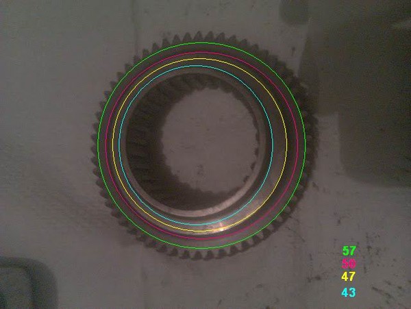

Strory Опубликовано 25 ноября, 2013 Опубликовано 25 ноября, 2013 (изменено) Кстати, вот, пару лет назад прикидывал, когда всплыла в Корее сырая китайская тюнинг-солнечная в нашу раздатку с понижением 3,3 : 1 На моем "коллаже" внутрення шестерня солнечной таратайки, она диктует условия: Максимум можно 3. На 3,3 шестерня станет сверхтонкой. Тупик. К тому же там был ценник за 1000 уе при низком качестве изготовления. Изменено 25 ноября, 2013 пользователем Strory
neon416 Опубликовано 25 ноября, 2013 Опубликовано 25 ноября, 2013 не, я про вариант штатной раздатки+даблер. см. выше. есть еще один момент, если все будет сделано на штатных деталях - есть хоть чем чиниться. в моем предложении ломаться из кита особо нечему.
