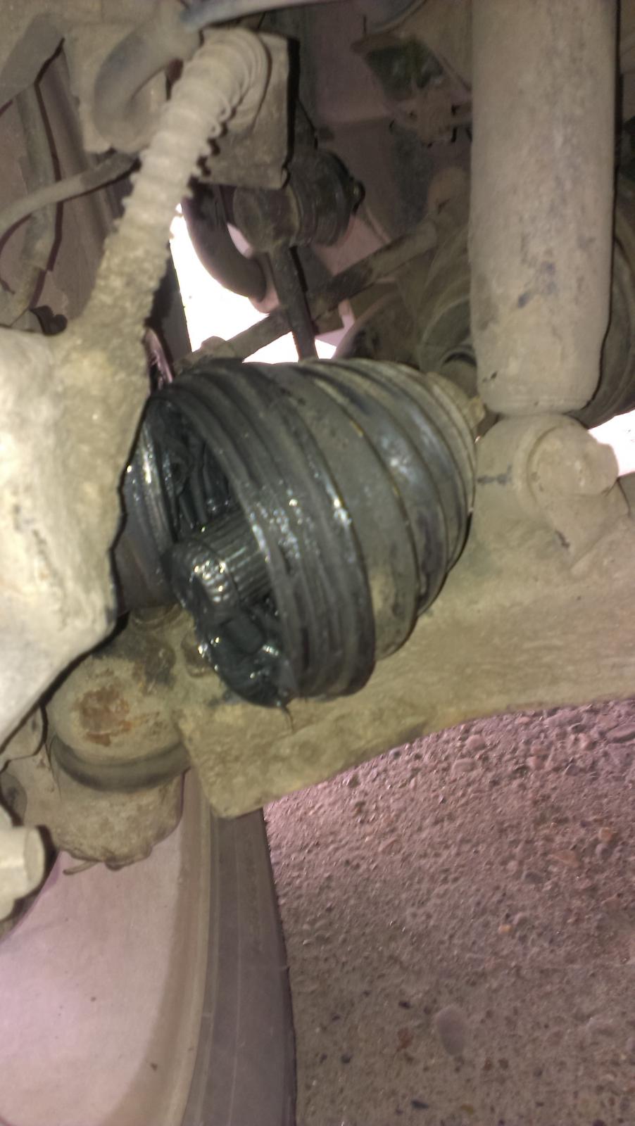

Ребята подскажите плиз, являюсь обладателем Тагера, через полтора года владения перестал включаться передний привод, не стал заморачиваться с ремонтом вакуумника, а просто поставил хабы AVМ. Все было хорошо до недавнего времени, но вот после проливных дождей  поехал в лес за грибами, и застрял на ровном месте! Хабы естественно включил, а тольку ноль! Передние колеса тупо стояли! Сам я не особо разбираюсь.  Объясните в чем может быть прблема?  Куда смотреть, что делать?  Не ругайте сильно если это уже обсуждалось.
Вот из-за этого не работал передний привод! Вылетела левая полу ось из гранаты, кто знает почему так? что сделать что бы больше не вылетала?
Изменено пользователем Dias
стопорной шайбы на валу нет, сепаратор одевается на вал и стопорится
Номерок есть у этого кольца?
Стопорная шайба внутри осталась, вопрос почему так происходит? Сама полуось изнасилась что ли?
Могу подсказать по тагазовскому каталогу: кольцо стопорное передней полуоси-PB03A-3507, в енговском-целая куча номеров стопорных колец, а чего и откуда-непонятно.
