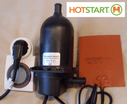

C сайта северса взял? :biggrin: Они сами скомуниздили установку со своего прототипа Хотстарта...мля...северсов никогда небыло 3-х фазных... B) ....да уж...все через одно место....
Вот подлиник http://www.kimhotstart.ru/includes/instr.png
И вообще нормальные подогревы, схемы установки, инструкции здесь: http://podogreva.net/home Там и персональный монтажный комплект можно заказать под конкретное авто чтоб не париться при установке. Можно комплектом поставить как на фото: подогрев ОЖ и пластина на поддон картера для прогрева масла, все включается через таймер-розетку. Вариант супер. Да дороже северса, но оригинал не может стоить дешевле :P
