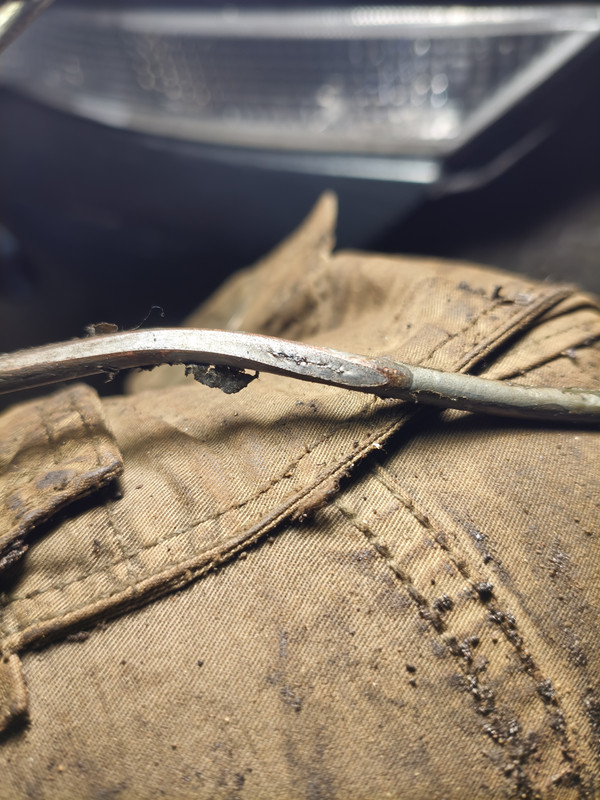

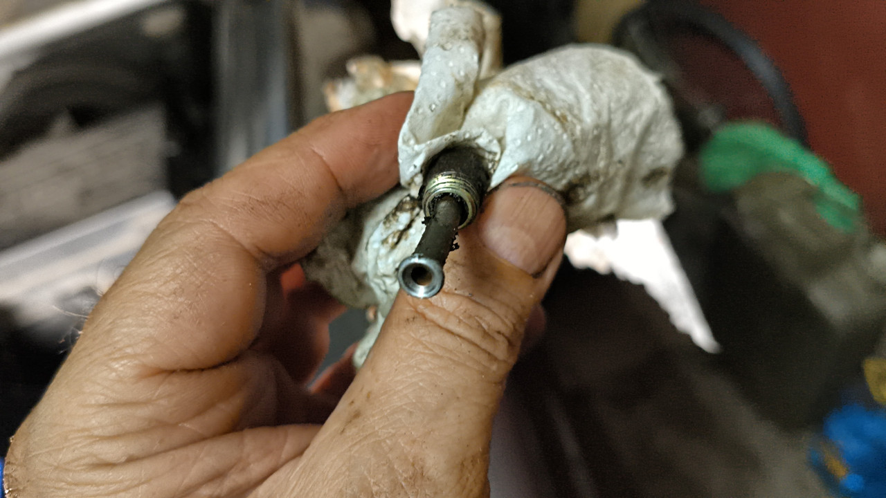

volchara Опубликовано 21 августа, 2025 Опубликовано 21 августа, 2025 Добрался таки до этой тормозной трубки. И что же... Сама трубка в отличном состоянии ,совершенно без признаков коррозии, и уж тем более речь не идет а гнилости и прочих гадостях. Открутилась, то что называется, "на раз". Чуть стронул резьбу ключом, далее откручивал пальцами. Проблема банальна - трубка перетерлась о кузов , из-за крепления силового порога от Буши. Пришлось порог демонтировать, зато теперь есть легкий доступ к топливным магистралям и самой тормозной трубке. На фото видно, что стерлась до плоского состояния. И кстати, тормозная трубка вальцуется воронкой. Может, медную и можно вальцевать грибком, она мягкая , обожмется, при закручивании, но стальная... Так что, stiz дал очень грамотный совет по развальцовщику. 1
