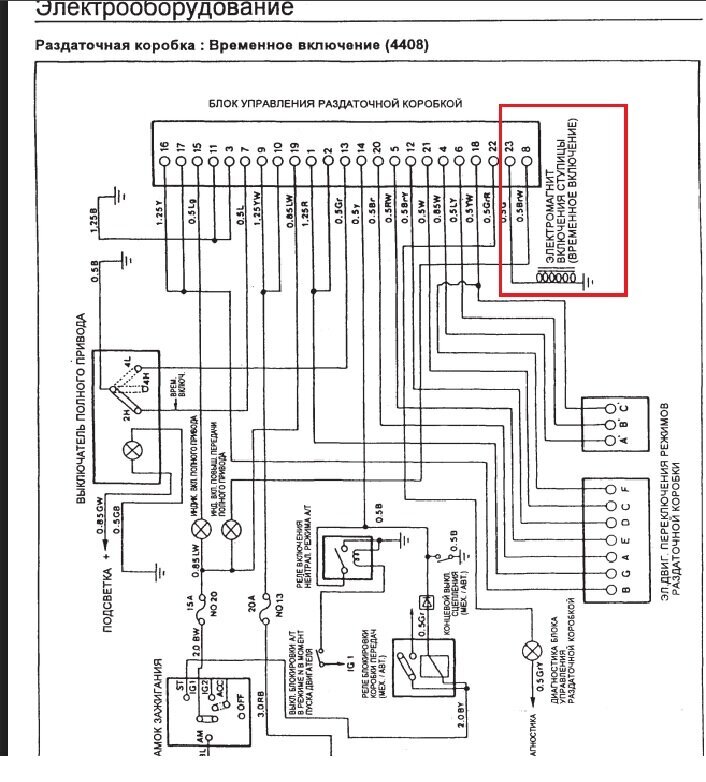

Датчик скорости подключен и работает, понижайка, как и передний мост, подключаются и отключаются от штатного переключателя на панели. Переключатель прямоугольный, не круглый, если это поможет. Есть подозрение, что прежний хозяин что-то наколхозил с клапаном хабов, т.к. клапан я нашел, а вот разЪема к нему не найду. Хотелось бы знать, к каким контактам ЭБУ подключается этот клапан, Долго ездил с нормальными лампами 4H-4L, потом какое-то время назад (с полгода, наверное, может чуть больше) совершенно без причины загорелись эти лампы. Потому как и мост и понижайка подключались, я особо не напрягался. Теперь появилось не много свободного времени, и я решил как-то всё-таки решить этот вопрос. Клапан-то я проверил, а вот разъёма, что идёт от ЭБУ, не найду. Спасибо что откликнулись.
Изменено пользователем Garry_ID
Уточнение
В 05.05.2025 в 20:46, Garry_ID сказал:
блок управления раздаткой под водительским сидением в штате.
клапан идет по схеме с 23-го пина.
Но начать бы с того, что почитать как считать коды неисправности с раздатки в соответствующей теме или в мануале (двухтомник) по муссо. Схема, кстати, с него...

Спасибо, что откликнулись. Но неисправность в самом блоке. Подкинул исправный блок, лампочки погасли. С исправным блоком всё работает как должно. Буду искать неисправность в схеме блока. По результатам отпишусь.
6 часов назад, Garry_ID сказал:
Я свой чинил когда-то тоже. Там нужно силовые ключи смотреть. Больше там особо нечему ломаться. Но если водичка побывала там, то тогда беда может быть.

Мистика какая-то. Вчера поехал на работу, лампочки погасли. На переключатель реагируют. 4H, 4L включаются. Видимо напугался. Или где-то непропай.
В 12.05.2025 в 12:48, maks1978 сказал:
large._.jpg.d4b2ae5cce821fe849b02d4024b5
А ничего, что 23-й пин на массе?
