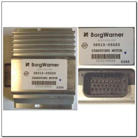

Только у меня разъем блока другой.
Вот такой :
Куда слать разъем!
Изменено пользователем MaxAlex
Со старым разъемом непонятно как скрещивать. Сигналы 1:1, но вот как проводки решить культурно... Хз.
Высылай с новым разъемом - есть машина для опытов. Тем более она сильно нуждается в таком блоке.
Могу выслать утопленный блок "нового" образа (как у тебя) в качестве очередного донора для разъема.
Погоди чуть, их еще наделать надо. Пока у меня один собранный блок и груда деталей. И глаза в кучку)
Донора на разъем не надо, я научился их покупать. Да и выпаиваются они из старых блоков погано.
А вот кусок жгута "нового образца", чтобы воткнуть в мой блок можешь поискать...
