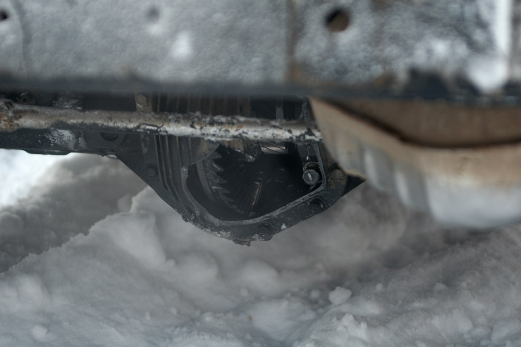

Lisandr Опубликовано 1 февраля, 2010 Опубликовано 1 февраля, 2010 (изменено) Кстати, вот ещё фото: Те получается ,что винтовой срабатывает при резком увеличении скорости вращения колес?те при резком добавлении газа. Типа того. Изменено 1 февраля, 2010 пользователем Lisandr
