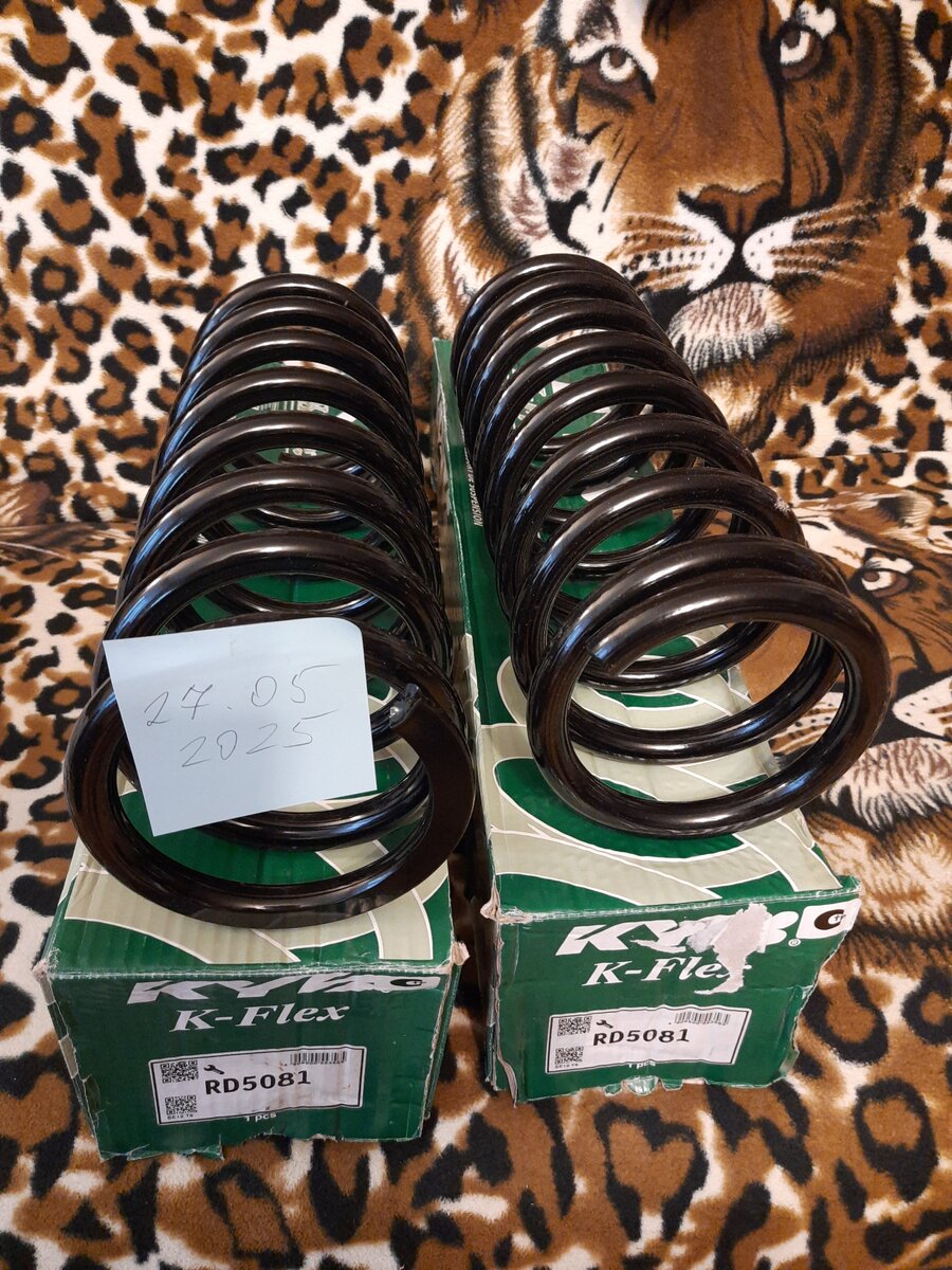

Bze Опубликовано 29 мая, 2025 Опубликовано 29 мая, 2025 В 20.05.2025 в 19:18, traktorist сказал: Могу поделиться если кому надо. Б/У ?я бы взял попробовать
traktorist Опубликовано 29 мая, 2025 Опубликовано 29 мая, 2025 1 час назад, Bze сказал: Б/У ?я бы взял попробовать Новые в коробочках. Могу отправить фотки со вчерашней отправки. Как сюда впехнуть фотки не знаю.
Роман t Опубликовано 31 мая, 2025 Опубликовано 31 мая, 2025 В 30.05.2025 в 00:10, traktorist сказал: Новые в коробочках. Могу отправить фотки со вчерашней отправки. Как сюда впехнуть фотки не знаю. Саша, я фотку добавлял в свой альбом, а потом ее можно сюда вставлять. Это правда давно было, может что изменилось.
traktorist Опубликовано 1 июня, 2025 Опубликовано 1 июня, 2025 10 часов назад, Роман t сказал: Саша, я фотку добавлял в свой альбом, а потом ее можно сюда вставлять. Это правда давно было, может что изменилось.
traktorist Опубликовано 1 июня, 2025 Опубликовано 1 июня, 2025 Да, через галерею работает. Но слишком много лишних действий.
Роман t Опубликовано 5 июня, 2025 Опубликовано 5 июня, 2025 В 01.06.2025 в 12:06, traktorist сказал: Да, через галерею работает. Но слишком много лишних действий. Это да. Но у меня только так получилось в последнее время
