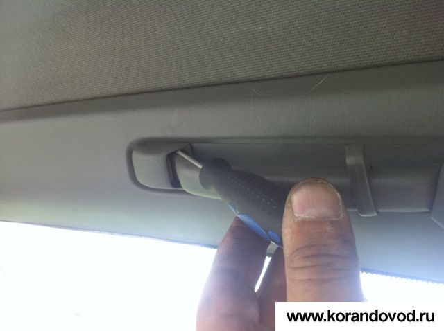

Самое сложное в антикоррозийном бизнесе - это разобрать машину. Больше всего сложностей у меня возникло со съемом внутренней салонной ручки. Но в конце концов наши победилиgallery_11411_2277_33919.jpg
Для тех, кто не снимал, но собирается - для съема этого изделия нужно плоскую отвертку подсунуть под колпачки и нажать вверх - защелки на этих колпачках сверху и снизу

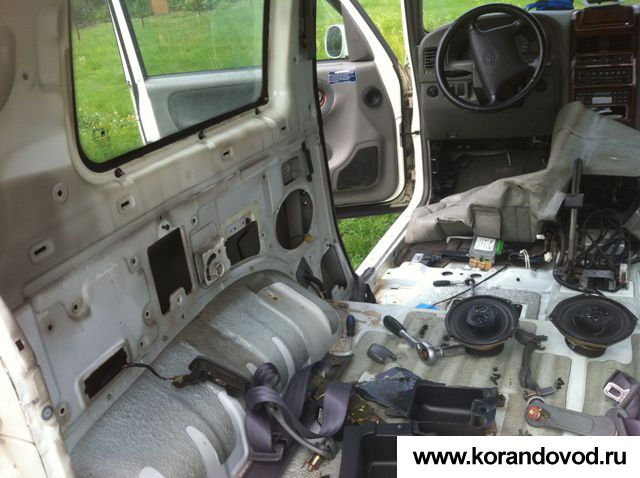

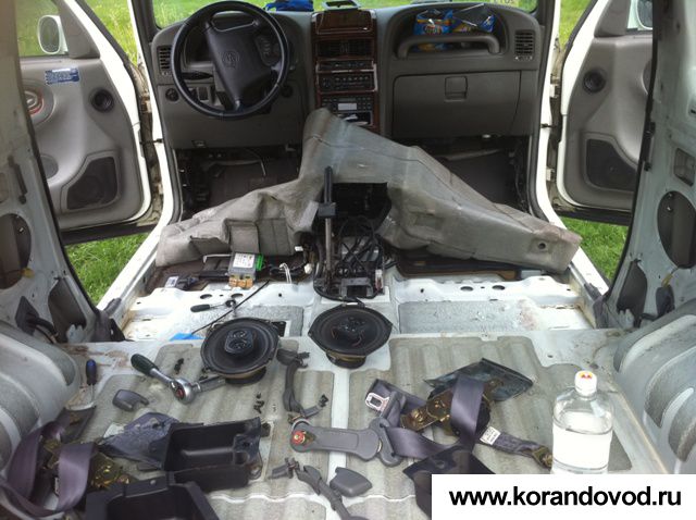

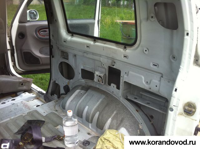

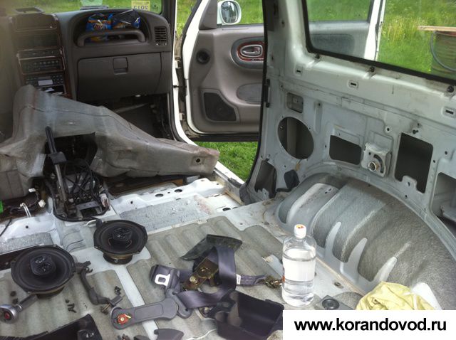

Все остальное затруднений никаких не вызвало. Первым этапом собирался делать заднюю часть - задние арки и пороги.
Снимаем все, что нам будет мешать

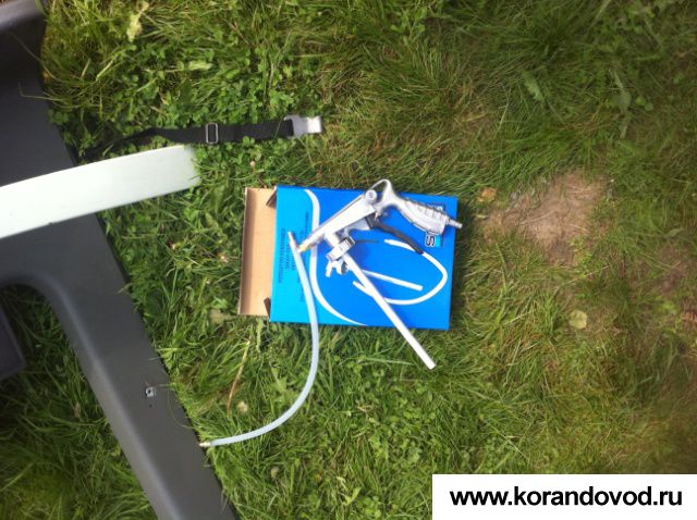

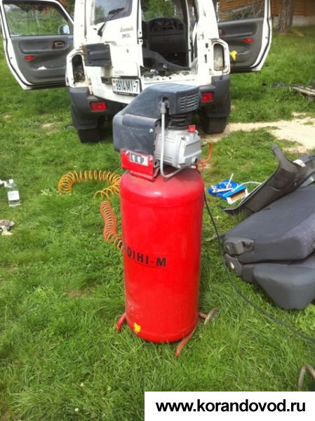

Для успешного антикоррозийного бизнеса нам понадобится компрессор
Пистолет для боди

Динитрол этот (ML) смывается уайт-спиритом. Дружественный продавец вместо у-с предложил бензин "Галоша" - вроде как менее вонючий. Не обманул. Ушло 2 литра.
Самое долгое - это подготовительные операции - разборка салона. Все остальное - занимает считанные минуты. Наворачиваем на пистолет шланг для разбрызгивания, баллон с химией, подключаем компрессор.

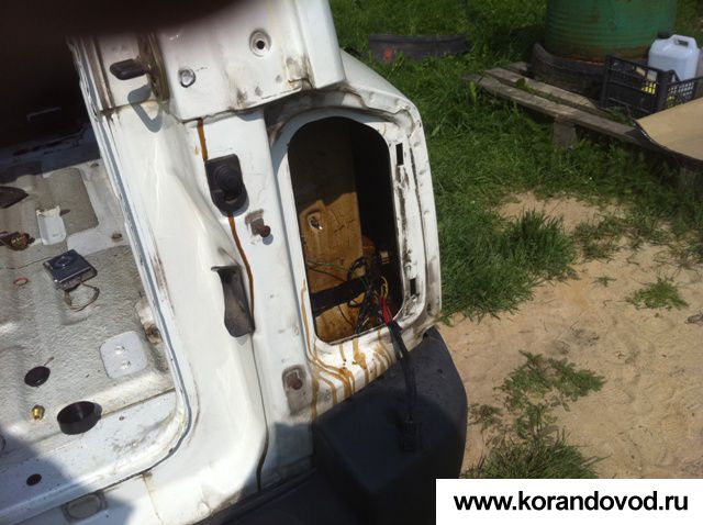

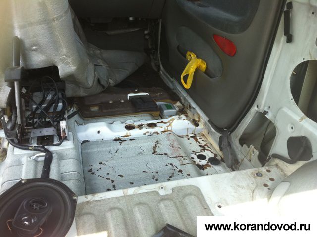

Вставляем шланг внутрь полости (ну, к примеру, порога - достав резиновую заглушку), нажимаем на гашетку и медленно вытягиваем шланг из отверстия. Тут сложность - вовремя остановиться, чтобы не залить ВСЕ вокруг - при использовании шланга получается четыре струи.

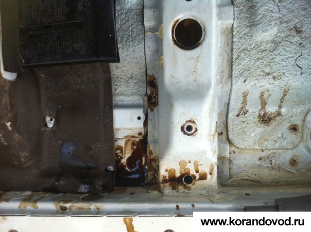

Полторы банки я распылил внутрь порогов, поперечин кузова и задней части. Двери - оставил на следующий раз - заднюю необходимо рихтовать и красить, передние - хочу делать отдельно с заменой динамиков и проводов к ним.
Разлитый, разбрызганный, лишний антикор легко стирается тряпкой, смоченной бензином "галоша". Знаю абсолютно точно, т.к. клеил вторым этапом вибропласт для уменьшения дребезга кузова. На задние арки пошло - четыре листа.
Основная моя ошибка - антикор, а потом - бесшумка. Теперь понимаю, что нужно было делать наоборот - обезжирить бензинчиком, наклеить вибропласт а потом - дуть химию.

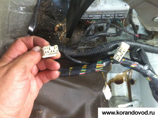

А теперь вопрос к знатокам - сняв центральный подлокотник, ессно, обнаружил под ним СТИКС.
и - два разъема рядом. Для чего они? Может можно на разборке ништяк какой купить и подключить в штатном месте? Третий, маленький - к водительскому сиденью.
фоткал со стороны открытой водительской двери, блок вверху - СТИКС
Фото разъемов прилагаю.
походу это к кнопкам включения попогреек.
но у меня один из них зеленый, а тут оба белые.
