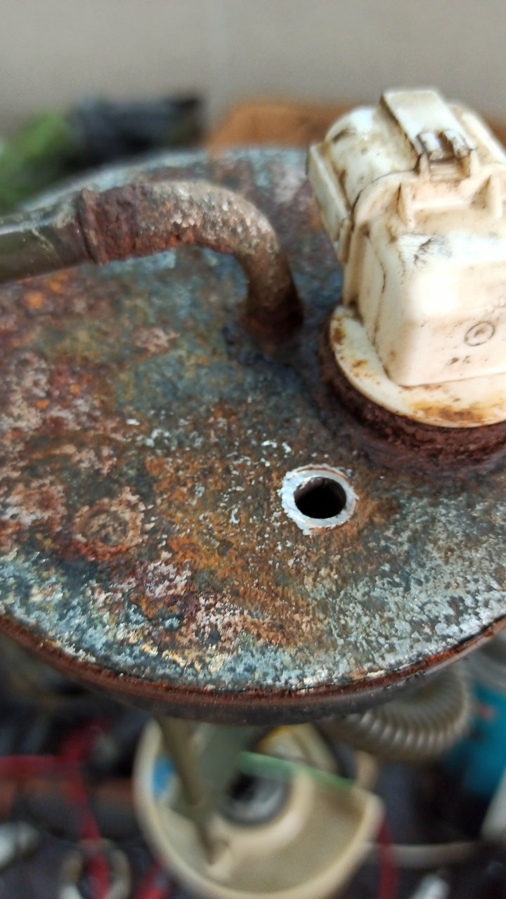

Сегодня поменял топливные магистрали. Машина РП 2,3 2009 год. Покупал медную трубку 8 мм, забрал все что была - 5.8 м. Метр остался, пол метра ушли на тренировку. Менял прямую до фильтра и обратку.  Гайки у меня под трубку 10 мм. Узнал это когда сходил к ребятам которые устанавливают газовое оборудование, с вопросом почему не могу так опресовать трубку чтобы гайка не соскальзывала. Пришлось использовать муфты ( у них купил)
Еще обломали трубку напорную на бензонасосе, тоже сгнила, долго думали что сделать. В итоге на резали резьбу на медной трубке и в трубке к народу. Закрутили с подмоткой, держала.
Трубку была установлена 8 мм, крепления для 8 мм, поэтому были проблемы с вальцовкой.
Ужас. Купи еще 4е огнетушителя к этому калхозу...и напиши завещание.
Знаю, что впаивают трубки вместо гнилых в крышке. Думаю такой вариант более надежен.
Но тут каждый решает сам. Я поменял себе бензонасос в сборе.

Почитай форум, есть тема по замене насоса на газелевский (Евро - 2). Стоит в районе 5 - 7 т. р.
Полтора года езжу на жигулевском Боше,от какой-не помню,стоил в августе 18го 800рублей. Даже разъем наш,даже в стакан внедрился без проблем.делов по замене херня! Разницы по работе движка из-за подачи топлива не увидел!
