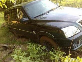

Всем доброго времени суток!
На РП поставил KL-71 т.к. купил колеса в сборе тут на форуме... 245/75/16 чуть за брызгавики передние задевают при повороте руля.
эксплуатируются уже почти год! В результате отсутствия зимней резины эксплуатировались и зимой...
По грязи гребут и тащат пепелац пока не ляжешь пузом, к боковому скольжению конечно все же склонны(
По снегу гребут тоже отменно))) Проверяли как на целине, так и по тропам...
Но накату конечно не айс но в контролируемом заносе нормально)))) Торможение по скользкой дороге просто ужас!!! АБС посылает с первого же нажатия!!! На асфальте шикарно!
Вот фото, когла во время поиска места под шашлыг, правая сторона ушла в болотце пока а/м стояла.....
Почти лег пузом, но выкарабкался сам!!!
Шумность относительная...
С БФ не сравнивал
