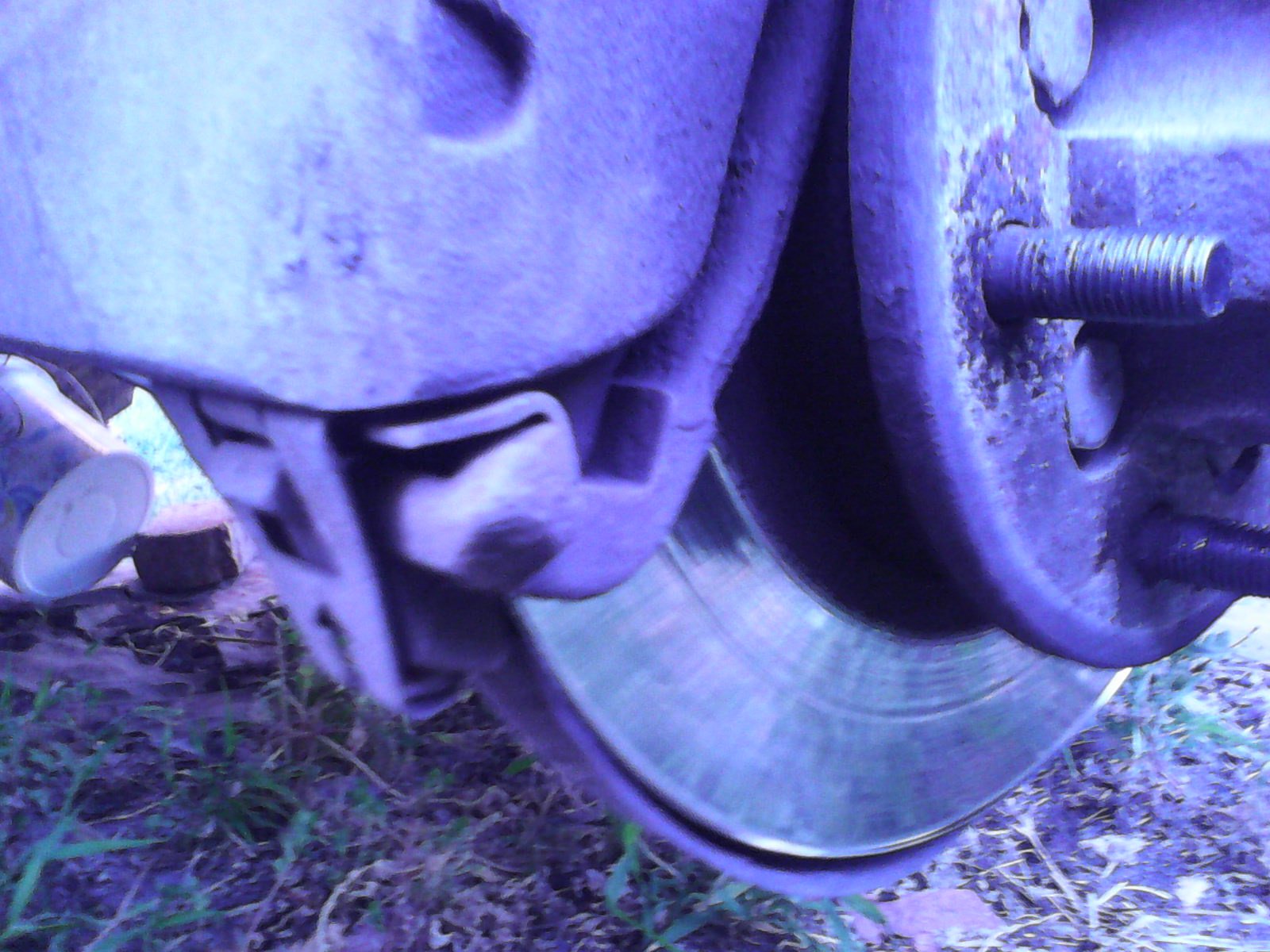

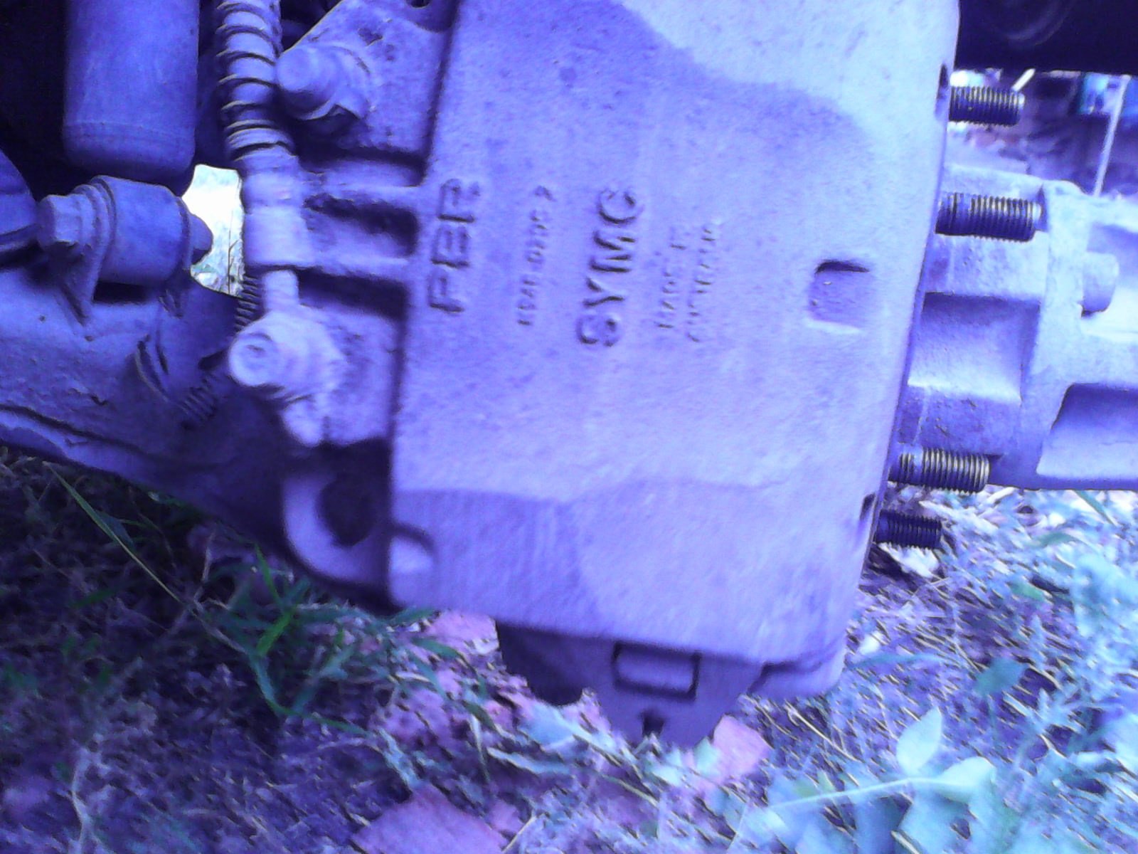

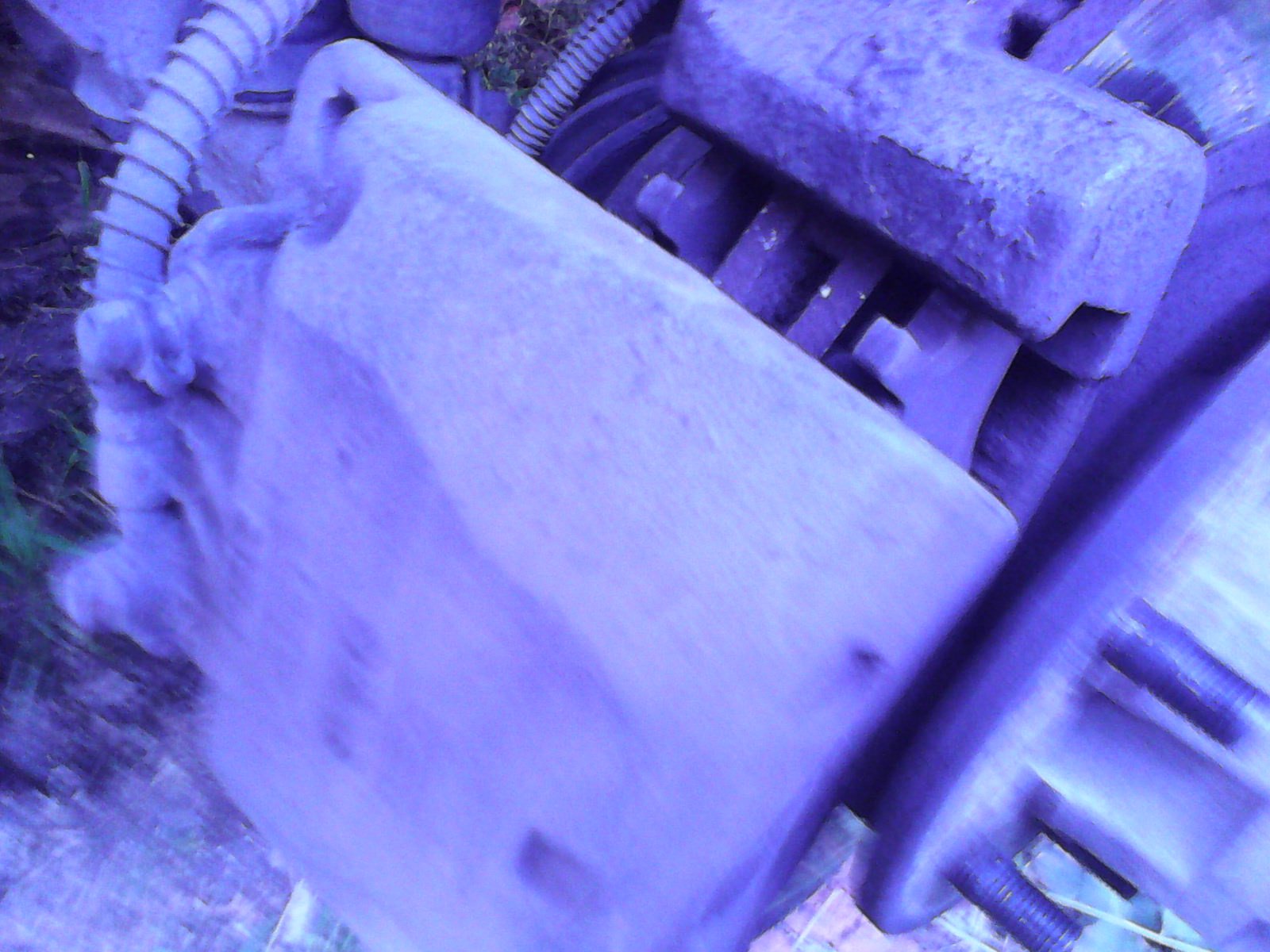

Здравствуйте форумчане. Подскажите пожалуйста правильно собран этот узел или нет? Сверху должны быть скобы,или только внизу. Выше писали что можно поменять колодки местами,но как они разные,левые и правые внутренние и наружные.
1 час назад, Энтомолог сказал:
Здравствуйте форумчане. Подскажите пожалуйста правильно собран этот узел или нет? Сверху должны быть скобы,или только внизу. Выше писали что можно поменять колодки местами,но как они разные,левimageproxy.php?img=&key=f4f55e3ef2401644imageproxy.php?img=&key=f4f55e3ef2401644ые и правые внутренние и наружные.
Не правильно!
Ты как раз и перепутал лево/право.
То что у тебя на второй фотке сверху,должно быть снизу.
Понятно,так было я только сфотал и спросил . Дело в том что на левой стороне появился "лишний" шум снял колесо а там крепящих элементов нет,потерялись. Снял правое колесо есть а как правильно или нет не знаю. Спасибо будем изобретать крепление.
1 час назад, traktorist сказал:
Как минимум нет 4х вставок под колодки.
Вангуешь? Может только на одном колесе их нет.
Колодка с короткой короной ставится в суппорт, с длинной короной в поршень, так не перепутаешь.
4 часа назад, traktorist сказал:
Вместо правых,поставь левые,вот и результат.
Та колодка что вставляется в суппорт, в поршне болтается у них диаметр коронок разный и высота коронок разная.
7 часов назад, traktorist сказал:
Крепление на правой стороне у меня только снизу значит и верх должен крепиться ? С левой стороны нет ничего, просто суппорт одет на тормозной диск, как не вылетел? Как доехал...

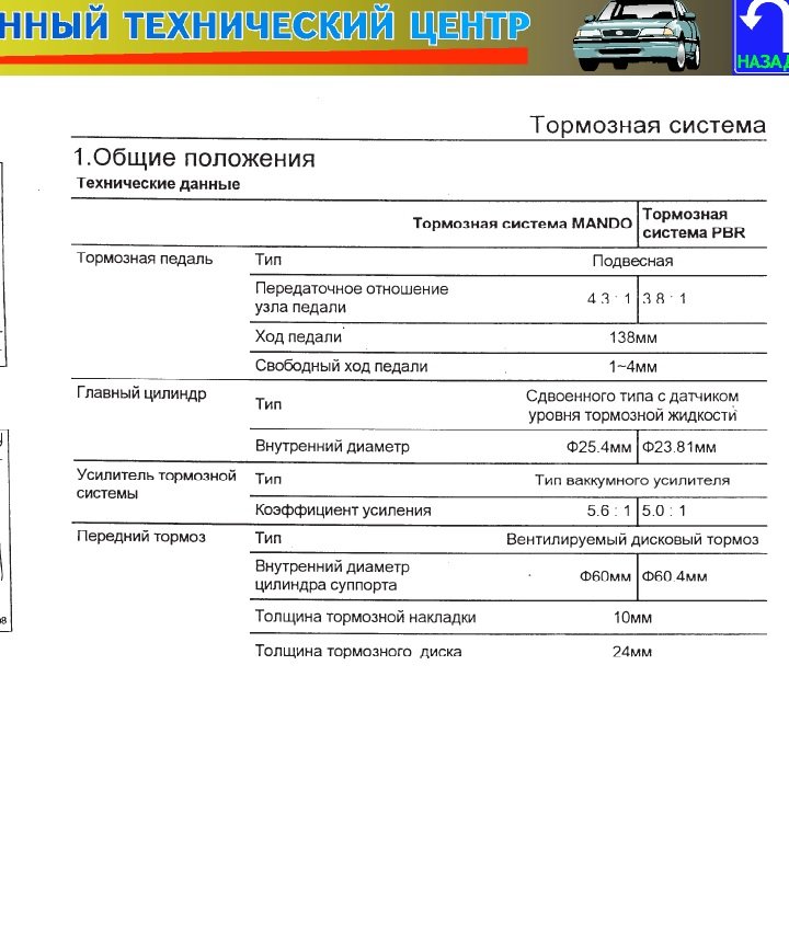

Кстати, еще один финт -  в двухтомнике по муссо случайно на глаза попалась инфа по вакуумному усилителю тормозов и "плечу" педали тормоза...
Так вот для мандо и пбр данные различны.
Как-то раньше особо не разглядывал эту табличку, но присмотревшись, немного прифигел... Посмотрев повнимательнее и прикинув хрен к носу, понял почему у меня с суппортами мандо авто хреново тормозило...
Зы, не понимаю пока в чем отличие педалей и как реализовано различное передаточное отношение, но вот вакуумники различны для пбр и мандо это точно.
3 минуты назад, maks1978 сказал:
Дырочкой в педали.
2 минуты назад, traktorist сказал:
Дырочкой в педали.
так угол нажима штока в этом случае не будет равен 90 градусов...
