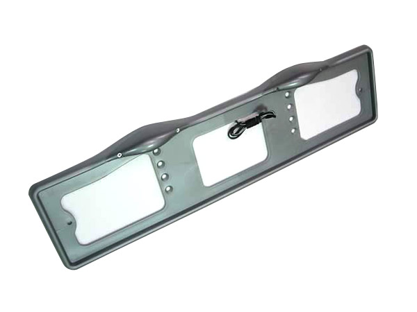

большое спасибо за совет, но хочу номер установить в штатное (корейское) место. Как вариант его можно подсветить светодиодной лентой залитой силиконом и приклеенной 2-х сторонним скотчем изнутри к козыречку на задней двери
Еще вариант подобрать плафончики. Места их крепления в козыречке есть.
В связи с установкой на задний бампер подножки в место где сейчас находится гос.номер
а хде взял :)
Изменено пользователем дмитрий 74
купил на авторынке, но еще не знаю подойдут они или нет
Может проще готовую рамку купить и ножовочкой её адаптировать.
