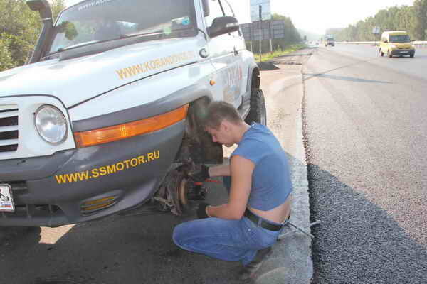

Дима пока ты спал Полинка подпилила суппорт? :) Чет не везет тебе на тормоза...
Дима пока ты спал Полинка подпилила суппорт? :biggrin: Чет не везет тебе на тормоза...
Блииин, Олег, друг, вот ты счась надавил на мозоль!!!!!!! :blush::blink::ph34r::aq::):(:ohmy::biggrin: ...нас святой дух на трассе спас от атттракциона ромашка, я по жизни удивляюсь мужеству своей супруги...она мне тихо и спокойно говорит:"-Дима, нас ведет налево, руль не крутится, тормоза не работают..."....я сначала вспател, потом поседел на несколько волосин, потом не буду расказывать :blush: ...
вот ссзади видно след от колеса которое не захотело добровольно ехать
... А че такое " беспредел " ?
беспредел - это когда ты на подготовленной машине даже до базового лагеря доехать не можешь (см. выше
Ты причину обрыва выяснил?
не объяснимо, в суппорте болтов ваще не оказалось, еслибы их срезало, то в резьбе должны были остаться обломки, такое ощущение что их выкрутили :) (как вариант)...щас пойду двухпоршневые вкорячивать, благо что заранее заказал
