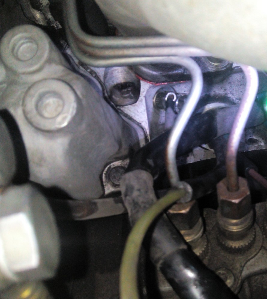

Он вообще-то должен быть на радиаторе. Ждём фото головы и желательно низа радиатора,по ходу движения левой половины,но со стороны мотора.
По логике да, на радиаторе видел с низу, самый доступный))

47 минут назад, kap1972 сказал:

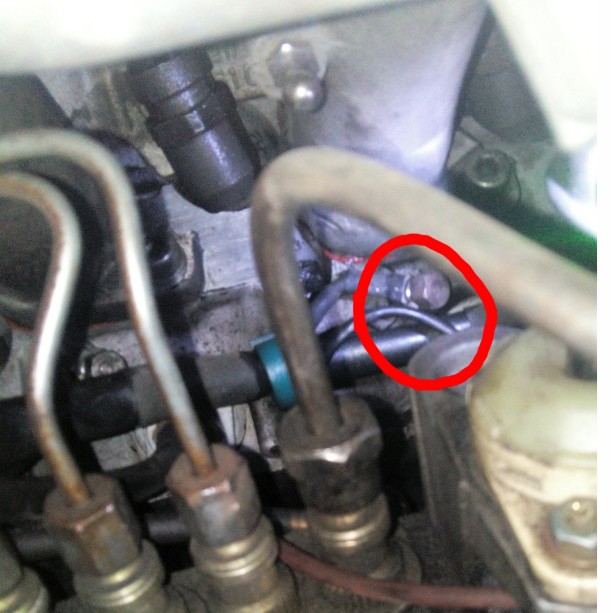

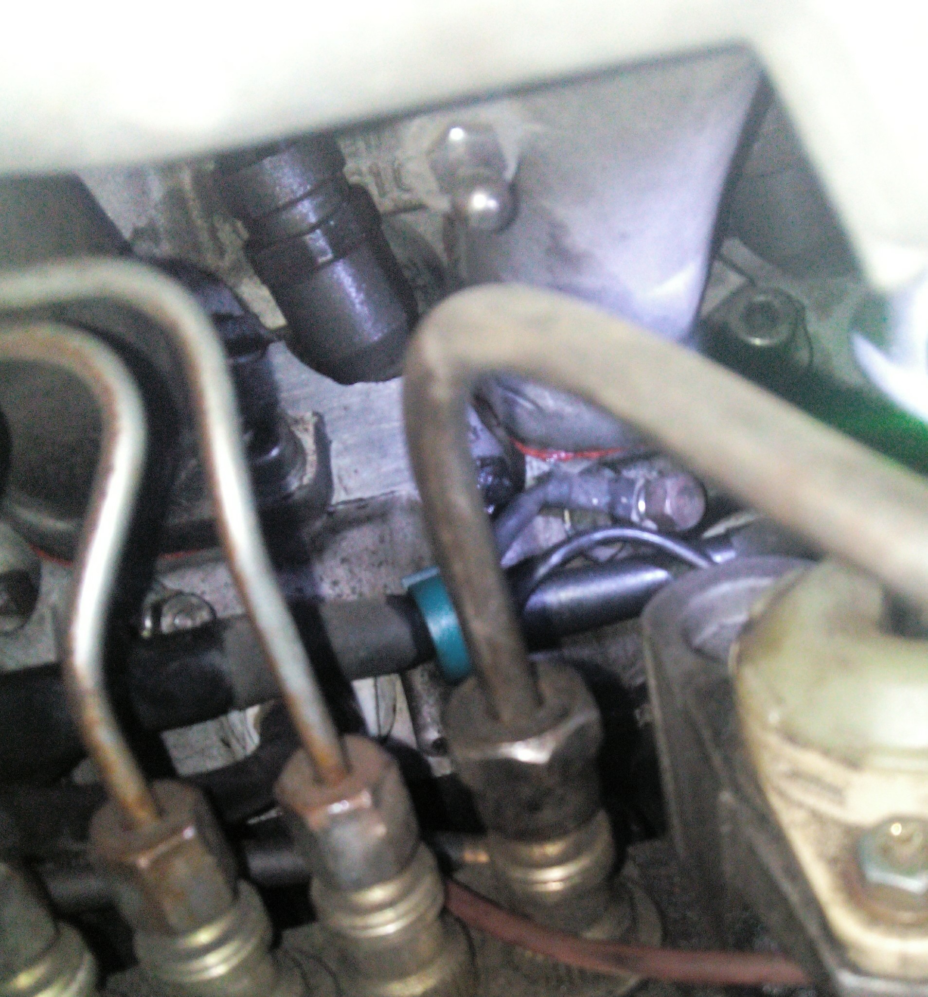

9 часов назад, kap1972 сказал:
Свечи накала вижу,где датчики?
К ним что провод крепится на гайке и все, свечи же выше
2 минуты назад, nik19 сказал:
Да,просто на гайке. Выше только форсунки.

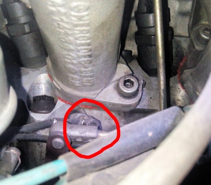

Если подытожить, где мне датчик увидеть?:) если есть возможность фото, буду очень благодарен!)
Межу 3 и 4 под свечами
2й провод под гайкой (он тоньше свечных) идёт на датчик температуры
И какого хрена (простите меня ромалы) у тебя герметик на впускном коллеторе вместо прокладки паронитовой? Это же пиз..ец какой ахтунг
Мастера такие( чем черевато что герметик? Брал уже такой
5 минут назад, Iktorn сказал:
А топливная трубка от трактора тебя не смущает :rolleyes: ?
Кто-то покуражился над двигателем
1 минуту назад, nik19 сказал:
По впуск попасть может, там прокладка обычная тонка из паронита должна быть, её цена ~200р. . Смею предположить по чистоте ГБЦ, что недавно в неё кто-то залазил.

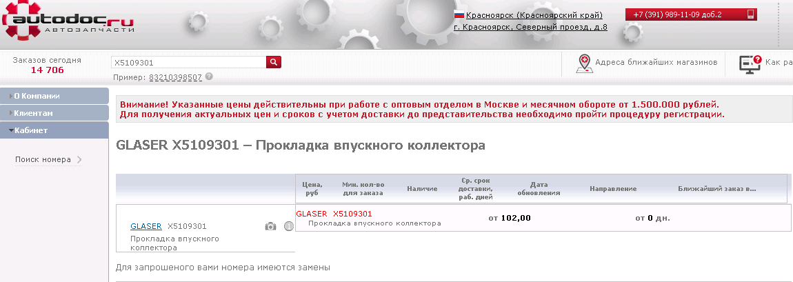

В Абакане есть сетевые магазины емекс, автодок, экзист зч доступны вот искомая прокладка
Герметик аккуратно убирай, чтобы внутрь не попало - можно после еще пылесосом из цилиндров  :)  или в процессе удаления держать рядом вкл пылесос, так меньше шансов что внутрь накрошишь
12 минуты назад, Iktorn сказал:
Машина хорошая, но увиденные нами проблемы можно самому поправить, если есть гараж и желание.
Желание есть гаража нет), на днях прокладку куплю, благодарю за информацию!
