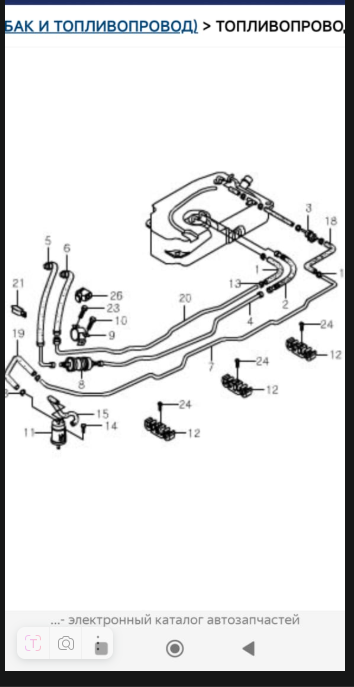

volchara Опубликовано 20 августа, 2025 Опубликовано 20 августа, 2025 (изменено) В 19.08.2025 в 11:30, Mortalle сказал: Нравитца идея РВД целиком, но не уверен в стойкости к бензу. Гидро жидкости, которые используются в РВД (на подъемниках и пр.) , не агрессивнее бензина? Посмотрим, в общем. Уже есть опыт установки и эксплуатации РВД, вместо штатных топливных магистралей. Скорее всего, я буду следующим. И разве трубки 1 и 2 , 5 и 6, это не тот самый РВД? Изменено 20 августа, 2025 пользователем volchara

volchara Опубликовано 21 августа, 2025 Опубликовано 21 августа, 2025 (изменено) 15 минут назад, олег ан сказал: при царе горохе была придумана маслобензостойкая резина,и бензорез на котором использовался шланг из неё. РВД и есть маслобензостойкий рукав. https://ru.wikipedia.org/wiki/Рукав_высокого_давления Но, мне пока не пригодится. Снял трубку подачи, которая под давлением. Состояние отличное, чуть местами есть не большие налеты ржи, но трубка очень и очень живая. Все фитинги открутились легко, без проблем. За одно поменял топливный фильтр. Магистраль возврата и вентиляции, тоже в отличном состоянии. Пройдут еще не один десяток тысяч. Буду ставить тормозную трубку, забрызгаю их все мовилью. И да, пришлось полностью демонтировать силовой порог от Буши. Для этого пришлось даже опускать бак, с одной стороны. Изменено 21 августа, 2025 пользователем volchara

Mortalle Опубликовано 24 августа, 2025 Опубликовано 24 августа, 2025 (изменено) Ну если там действительно МБС - то в путь. Но мне както ближе металл. Благо все есть для манипуляций с ним. И кстати, трубки 5 и 6 - есть в продаже, именно на них и можно собрать самодел, не фантазируя с покупными фитингами. Изменено 24 августа, 2025 пользователем Mortalle

volchara Опубликовано 27 августа, 2025 Опубликовано 27 августа, 2025 5 часов назад, Bobby сказал: Потом купил медяшки 8 мм, открутил гнилье, радом на полу медяшку загнул по образу и подобию и поставил взамен металла. А чем вальцевал трубки? Не знаю, как на дизеле, но на Тагере бензинке, трубки развальцованы полусферой, не конусом.
