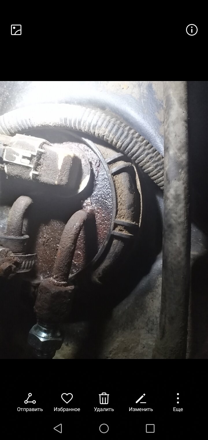

Kaman4i Опубликовано 28 июля, 2025 Опубликовано 28 июля, 2025 Друзья, здравствуйте. Столкнулся с проблемой течи бензина у левого заднего колеса. Муссо 1998 3.2 АТ. https://disk.yandex.ru/i/o3UNHnCJON86hw Есть несколько вопросов для уточнения. Буду благодарен за ответы: 1. Это же подающая трубка, а не обратка? 2. Шланг, вроде, целый и проблема со стороны трубки? 3. Я иак понимаю бак полюбому снимать придётся? 4. Прочитав несколько тем, так и не понял, как народ решает такую проблему, не меняя всю магистраль. Может кто подскажет свой опыт? Дальше закину ещё несколько фото для наглядности.
Kaman4i Опубликовано 28 июля, 2025 Опубликовано 28 июля, 2025 https://disk.yandex.ru/i/uOKq1lMmD8A96A
Enter Опубликовано 28 июля, 2025 Опубликовано 28 июля, 2025 1 час назад, Kaman4i сказал: Друзья, здравствуйте. Столкнулся с проблемой течи бензина у левого заднего колеса. Муссо 1998 3.2 АТ. https://disk.yandex.ru/i/o3UNHnCJON86hw Есть несколько вопросов для уточнения. Буду благодарен за ответы: 1. Это же подающая трубка, а не обратка? 2. Шланг, вроде, целый и проблема со стороны трубки? 3. Я иак понимаю бак полюбому снимать придётся? 4. Прочитав несколько тем, так и не понял, как народ решает такую проблему, не меняя всю магистраль. Может кто подскажет свой опыт? Дальше закину ещё несколько фото для наглядности. Зачисти и пересобери, проверь на утечки. Если зачищать нечего, меняй на медь. Фитинги, развальцовки, трубки всё есть в продаже, хоть на маркетплейсах, хоть в магазинах грузовых авто. Бак нафига снимать? Уже точно не помню, но там вроде бы был доступ. Когда всё исправишь, обильно облей мовилем или чем-то, что потом сможешь смыть бензином и т.п. Чтобы при откручивании не свернуть там всё, зачисть и заранее залей ведешкой4
Enter Опубликовано 28 июля, 2025 Опубликовано 28 июля, 2025 1 час назад, Kaman4i сказал: https://disk.yandex.ru/i/uOKq1lMmD8A96A На хомуте обратка 1
Kaman4i Опубликовано 28 июля, 2025 Опубликовано 28 июля, 2025 1 час назад, Enter сказал: Зачисти и пересобери, проверь на утечки. Если зачищать нечего, меняй на медь. Фитинги, развальцовки, трубки всё есть в продаже, хоть на маркетплейсах, хоть в магазинах грузовых авто. Бак нафига снимать? Уже точно не помню, но там вроде бы был доступ. Когда всё исправишь, обильно облей мовилем или чем-то, что потом сможешь смыть бензином и т.п. Чтобы при откручивании не свернуть там всё, зачисть и заранее залей Спасибо. По баку гляну снизу повнимательней, но вроде, никак без снятия не получится. Там доступ только через лючок. Я течь то еле увидел, откуда она начало берет, засунув туда телефон с включённой камерой. Кстати, а если старую трубку подрезать и развальцевать под новый фитинг?
Сандей Опубликовано 28 июля, 2025 Опубликовано 28 июля, 2025 2 минуты назад, Kaman4i сказал: Спасибо. По баку гляну снизу повнимательней, но вроде, никак без снятия не получится. Там доступ только через лючок. Я течь то еле увидел, откуда она начало берет, засунув туда телефон с включённой камерой. Кстати, а если старую трубку подрезать и развальцевать под новый фитинг? Обратку можно посадить на шланг, а вот подачу... Снимай колесо, домкрать машину, чтоб была возможность руками к баку достать. Думаю живое место осталось под капотом, ставить пластик. Начнёшь трубки шевелить, побежит в другом месте
Enter Опубликовано 29 июля, 2025 Опубликовано 29 июля, 2025 8 часов назад, Kaman4i сказал: Кстати, а если старую трубку подрезать и развальцевать под новый фитинг? Можно всё, если там осталось чего развальцовывать. На обратке просто шланг, там давления нет.
