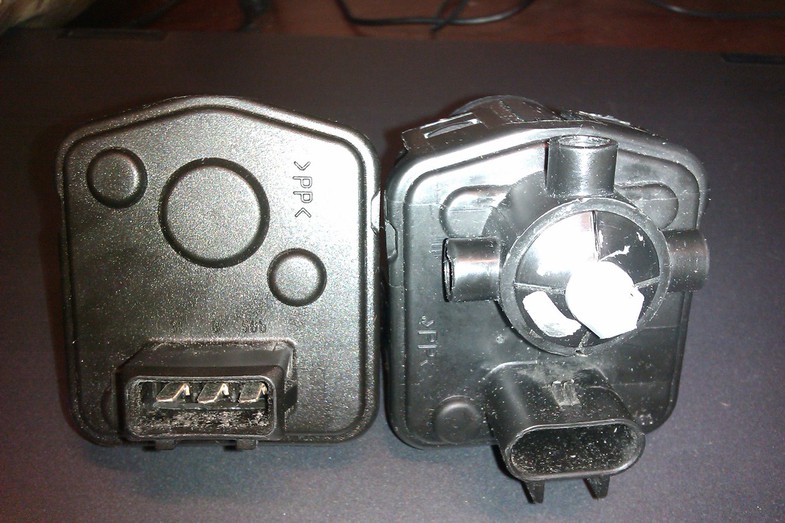

Приветствую всех форумчан партнероводов. Сегодня приобрел HELLA корректор от 3-го гольфа.

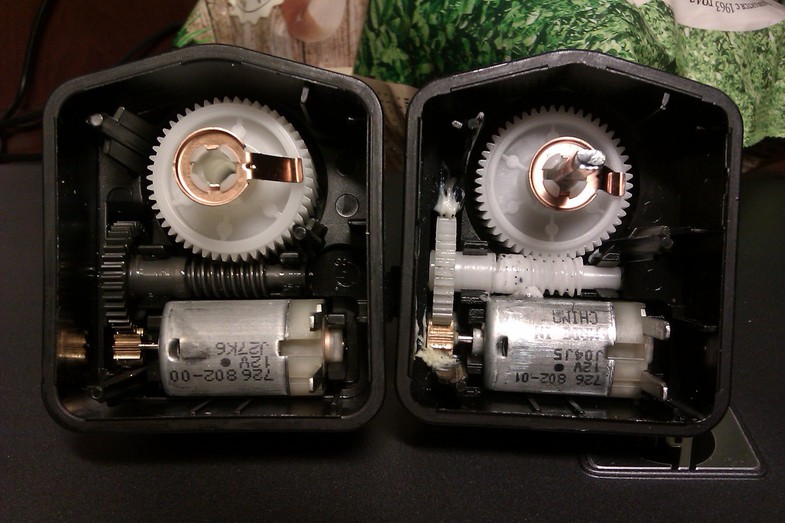

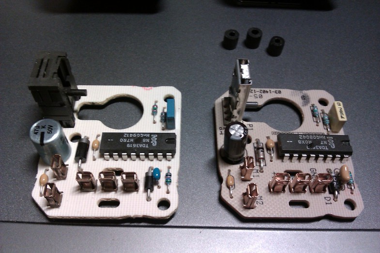

Внутренности и схемка почти как у нашего партнерского нонейм корректора. Установил - все работает!
Так же шток регулируется он на резьбе.
Фото для наглядности ниже. Стоит сие изделие 1000 рублей + два штока (длинный и короткий) в комплекте. Я только лишь заднюю часть взял от старого не рабочего корректора поскольку у нас немного другие штырьковые контакты.
Слева хелла, справа корректор фар Road Partner

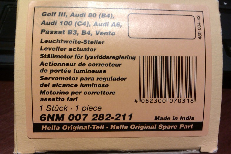

Собственно упаковка и код детали

Вспомнил про статью rinatus007 про взаимозаменяемость этой детали корректором от HELLA  6NM 007 282-211.Прочитал.Нашёл самую дешёвую в экзисте за 1091 руб.Привезли на следующий день.
