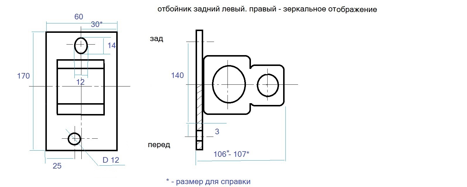

Карась Опубликовано 7 сентября, 2016 Опубликовано 7 сентября, 2016 Вопрос по задним отбойникам. Подскажите, потерял чёртовы резинки, заказал, получил левую и правую (на упаковке указано), какой стороной в перёд ставить, вот в чём вопрос, есть отлив в форме стрелки с буквой F, это в перёд или назад?
traktorist Опубликовано 8 сентября, 2016 Опубликовано 8 сентября, 2016 Смещено заднее отверстие, по другому не поставить. 1
PavlushaSH Опубликовано 2 апреля, 2017 Опубликовано 2 апреля, 2017 Смещено заднее отверстие, по другому не поставить. Только наоборот! Заднее отв. - овальное, по центру чётко. Переднее отв. - круглое, смещено от оси отбойника наружу от оси авто. (см. картинку в предыдущем посте, справедливо для РП, Тайгер не видел...)
