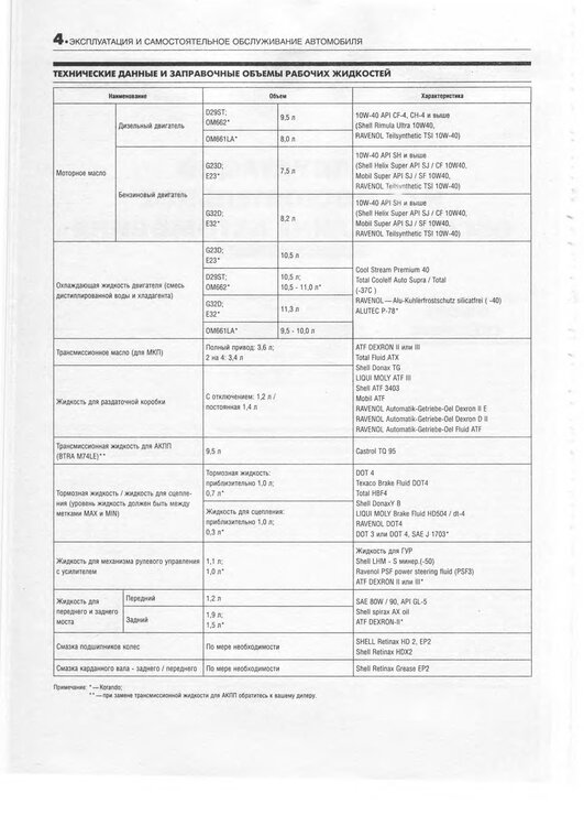

То есть, вместо рекомендованного корейцами для OM 661 красного антифриза (см. приложение) с допуском 325,3 (для ДВС из чугуна или алюминия с использованием медных сплавов) лучше использовать рекомендованный немцами для ОМ 601 синий антифриз 325,0 (для ДВС из чугуна или алюминия)?
Решил уточнить, т.к. при использовании красного анифриза, рекомендованного руководством "ТагАЗ Тагер / Сангйонг Корандо. Устройство, техническое обслуживание и ремонт- М.: Легион-Автодата, 2011", выявил на днях течь из-под гбц, готовлюсь на замену прокладки.
Кто-то использует разбавленный концентрат с допуском 325,0? Описанные проблемы с разъеданием каналов плоскости головки или прокладки, какие-то другие наблюдались?
