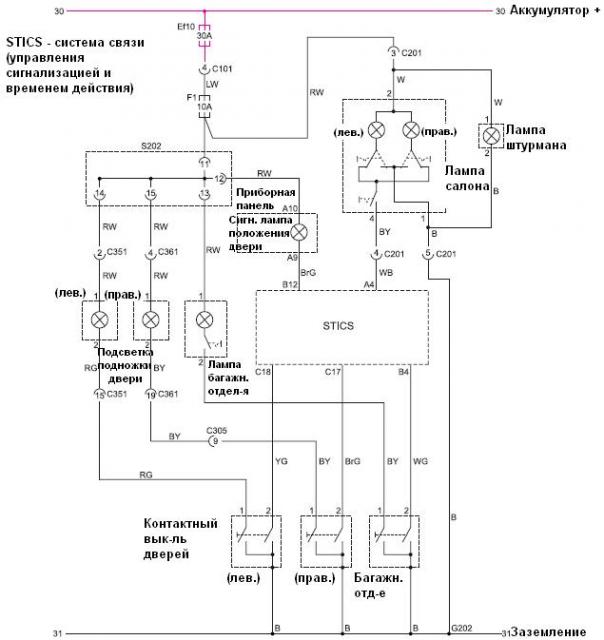

Alexander_11.82 Опубликовано 15 апреля, 2010 Опубликовано 15 апреля, 2010 (изменено) Ничего не понял. Концевик который на стойке, включает свет не только в двери но и на потолке, но на потолок напряжение поступает с блока комфорта( или как его ещё называют "блока геммороя"), который находится под водительским сиденьем. А при чем здесь концевик в замке зажигания ? В замке зажигания находится иммобилайзер, который включает блок распределителя напряжений, а этот блок все остальные потребители, кроме блока комфорта. Нет, речь не о замке зажигания, а о замке двери, именно в нем должен(видимо так и есть) стоять концевик на закрытие-открытие двери. Простой пример, открываю дверь - свет в двери горит, лампа на приборке и потолочная не горит, закрываю, открываю - горит все что должно гореть и т.д. Изменено 15 апреля, 2010 пользователем Alexander_11.82
Lvowich Опубликовано 15 апреля, 2010 Опубликовано 15 апреля, 2010 (изменено) Ничего не понял. Концевик который на стойке, включает свет не только в двери но и на потолке, но на потолок напряжение поступает с блока комфорта( или как его ещё называют "блока геммороя"), который находится под водительским сиденьем. А при чем здесь концевик в замке зажигания ? В замке зажигания находится иммобилайзер, который включает блок распределителя напряжений, а этот блок все остальные потребители, кроме блока комфорта. Нет, речь не о замке зажигания, а о замке двери, именно в нем должен(видимо так и есть) стоять концевик на закрытие-открытие двери. Простой пример, открываю дверь - свет в двери горит, лампа на приборке и потолочная не горит, закрываю, открываю - горит и т.д. STICS - это и есть блок комфорта. Изменено 15 апреля, 2010 пользователем Lvowich
