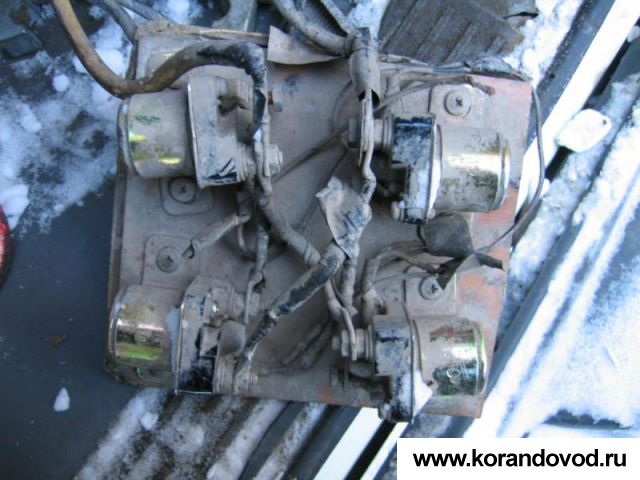

ANDREY 24 RUS Опубликовано 1 декабря, 2010 Автор Опубликовано 1 декабря, 2010 Это соленоид? Нет это кувалда

ANDREY 24 RUS Опубликовано 1 декабря, 2010 Автор Опубликовано 1 декабря, 2010 (изменено) Это куча релюшек. Ты блин не сказал про приблуду Кстати даф умеет ответы прятать бах и его ответа не стало. Изменено 1 декабря, 2010 пользователем ANDREY 24 RUS
daf1971 Опубликовано 1 декабря, 2010 Опубликовано 1 декабря, 2010 а тогда вот это че такое? Ян, похоже на блок управления для китайской (совсем) лебедки...видимо два в паралель соленоида включены.
Yanik Опубликовано 1 декабря, 2010 Опубликовано 1 декабря, 2010 Это куча релюшек. Ты блин не сказал про приблуду Кстати даф умеет ответы прятать бах и его ответа не стало. это еще что, он может от твоего лица говорить..

Yanik Опубликовано 1 декабря, 2010 Опубликовано 1 декабря, 2010 а тогда вот это че такое? Ян, похоже на блок управления для китайской (совсем) лебедки...видимо два в паралель соленоида включены. твой диагноз? менять на нормальные соленойды (теже китайские, только побольше) ?
ANDREY 24 RUS Опубликовано 1 декабря, 2010 Автор Опубликовано 1 декабря, 2010 Это куча релюшек. Ты блин не сказал про приблуду Кстати даф умеет ответы прятать бах и его ответа не стало. это еще что, он может от твоего лица говорить.. От моего не надо. Че скажешь про таскалку??

daf1971 Опубликовано 1 декабря, 2010 Опубликовано 1 декабря, 2010 твой диагноз? менять на нормальные соленойды (теже китайские, только побольше) ? Проверить для начала эти, выкинуть все сопли...а там видно будет. Хотя, по чесному, я бы поменял на размером больше...они же не тока контакты замыкают...еще и греютца! Да так, что плавяться провода (когда сильно долго лебедишься)...мы тащили Патрола из оврага, метров 250 в приличную гору (в лесу) - угробили два аккума по 90А*ч и сгорел (оплавился весь) один соленоид... Лебядь ComtUP DV 12000...

Yanik Опубликовано 1 декабря, 2010 Опубликовано 1 декабря, 2010 Проверить для начала эти, выкинуть все сопли...а там видно будет. Хотя, по чесному, я бы поменял на размером больше...они же не тока контакты замыкают...еще и греютца! Да так, что плавяться провода (когда сильно долго лебедишься)...мы тащили Патрола из оврага, метров 250 в приличную гору (в лесу) - угробили два аккума по 90А*ч и сгорел (оплавился весь) один соленоид... Лебядь ComtUP DV 12000... эти работают.. но мне их вид не нравится а под маленькую лебедку 4500 фунтов, каких соленойдов хватит, 200 ампер?
daf1971 Опубликовано 1 декабря, 2010 Опубликовано 1 декабря, 2010 ...когда промальпом работал, на подобных штуках висел.. висишь на двух веревках, в верх идет, вниз не идет, хорошая вещь... Жумар - вот как это называетца. Тока на мокрых и грязных веревках срывается.. эти работают.. но мне их вид не нравится а под маленькую лебедку 4500 фунтов, каких соленойдов хватит, 200 ампер? А надо глянуть тех характеристики лебедки...
