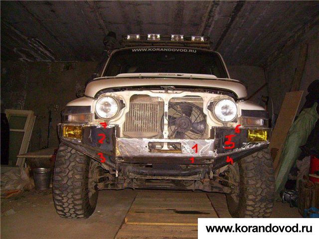

если как у олежи делать то 7 деталей получается внешний бампер, + площадка под лебедку 1 часть, думаю буквой "П" они смогут загнуть..med_gallery_4710_23_10237.jpg
либо может получится детали 7+2+3 и 4+5+6 выполнить цельными, но тогда хвостики от них тоже + еще две детали получится..

У Олега зачетный бамперок :biggrin:
Он же кстати приезжает, надо его напоить, снять его бампер и замерить весь ))))))))))))

тоже думал про лазерщика и силовик. а начать хочу с того, что сниму штатный бампер и из картона сделаю сперва 2 вертикальных ребра жесткости, между которыми лебедка ставится и которые в принципе все держат. чтобы от рамы и до капота, наподобие вот этого. остальное можно наваривать как oleja, либо заказывать дальше лазерщику.
Короче это верно мерять надо Олежин бамперок.. Только Ян ты маленько ошибаешься плошадка там буквой Н потому как крепления там сам должен помнить, вот.. Проблема двинулась в логически правильном направлении.
угу "Н".. а так если через чертеж и лазерщика сделать, даже если влетишь куда и сломаешь, всегда можно будет заказать нужную деталь и восстановить.. надо тока минимизировать количество деталей..

надо к его приезду угломер или как эта хрень называется замутить, чтобы углы померить.. и метр, и перемерить его, и на бумагу перерисовать.. кто у нас хорошо чертит? желательно сразу в автокаде..
