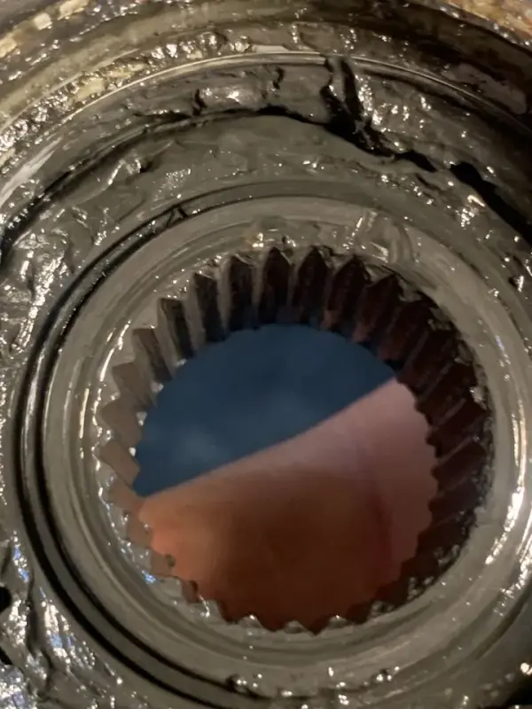

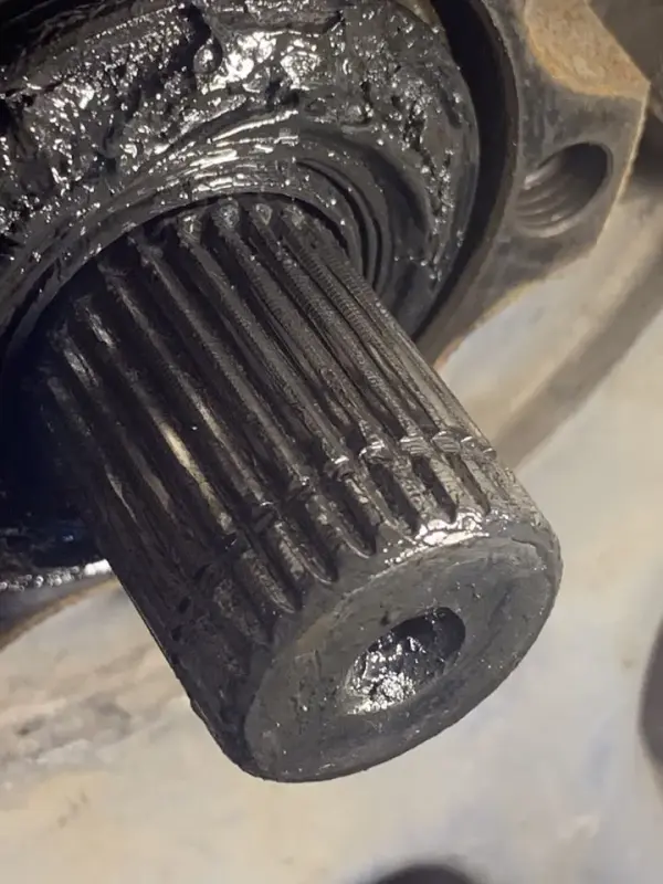

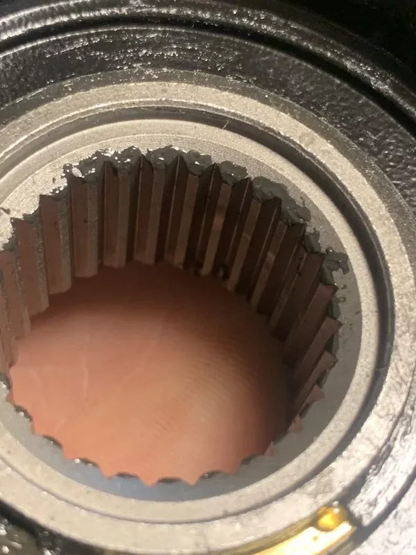

Добрый день, не нашел на сайте подобной проблемы, вышел из строя один хаб, приобрел AVM450HP.  Не подошел по ширине шлицов, у меня зубцы заостренные, на пришедших- трапецевидные. Количество шлицов и все остальные параметры совпадают. Кто нибудь сталкивался с подобной проблемой, и какие хабы для РП тогда подходят? На 1,2 фото родные, на 3 приобретенный

Что на тагер, что на РП именно АВМ 450  и идут, у меня такие и стоят.
Это точно АВМ а не подделка китайская?
4 часа назад, Серьга сказал:
Кто его знает, продавец божиться что таких по России много продал, для РП в том числе. Но везли с Благовещенска, явно из Поднебесной
У меня пришли АВМ 450 HP может две последние буквы что то значат? и потом если рестайловская РП может там что то по другому было?

В 30.04.2024 в 20:00, corall сказал:
На всех Муссо, Корандо, Тагерах, РП и даже первых Рекстонах шлицы одинаковые
5 часов назад, Серьга сказал:
значить подделку купил? Просто обжегся на молоке дую на воду, стоит еще раз заказать в другом месте?
2 минуты назад, corall сказал:
Поднебесной озон торгует успешно. Есть в наличии в Питере. Подделок там тоже хватает, но зато можно легко вернуть и не надо платить за доставку.
На Тайгер, Корандо и РП идут АВМ 450, или АВМ 450 HP. HP - это типа усиленные. Покупал и ставил и те, и другие. Скорее всего подделка. Один раз приходили ноу нейм тоже с такими шлицами. Были приобретены по причине сказочно низкой цены. И при примерке и сравнении сразу возвращены поставщику.
Конструктивно самыми крепкими являются как раз родные хабы, исключая вакуумный механизм включения. Поэтому их комбинация с омскими/ новосибирскими крышками, на мой взгляд, лучше любых механических хабов.
