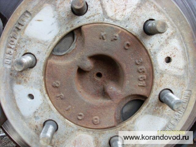

minlegali Опубликовано 14 октября, 2009 Опубликовано 14 октября, 2009 снимал вчера заднее колесо посмотрел на полуось - ответа какой мост неувидел . всеже видимо ни на ней указано . на наклейке на мосту число 4.89 и не тонгил ни ксс нет. думаю через вин только и знать можно
Spinner Опубликовано 16 октября, 2009 Опубликовано 16 октября, 2009 minlegali У меня тож самое на полуосях...разберешься-черкни хоть в мыло или здесь...

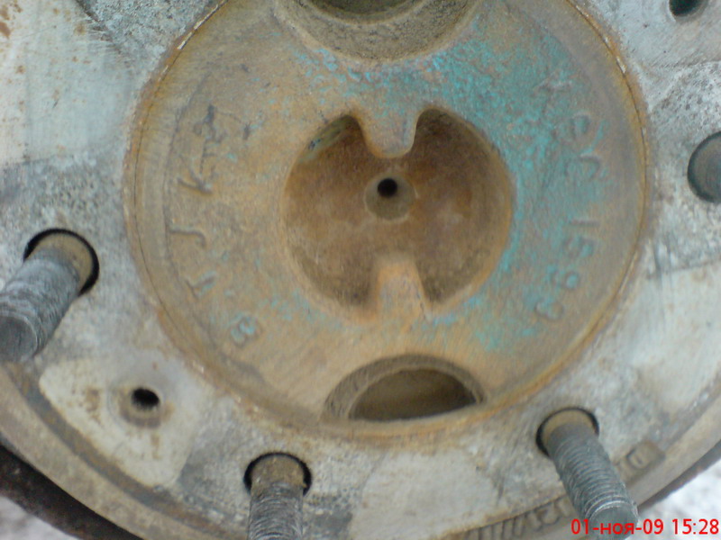

filosov Опубликовано 3 ноября, 2009 Опубликовано 3 ноября, 2009 Вчера менял резину, сфоткал а у меня ничего там не написанно
traktorist Опубликовано 3 ноября, 2009 Опубликовано 3 ноября, 2009 Ну тады только по заливным/сливным пробкам......

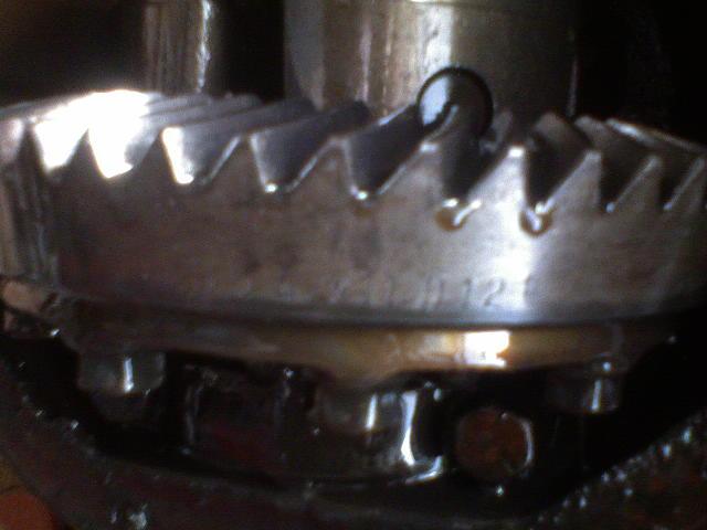

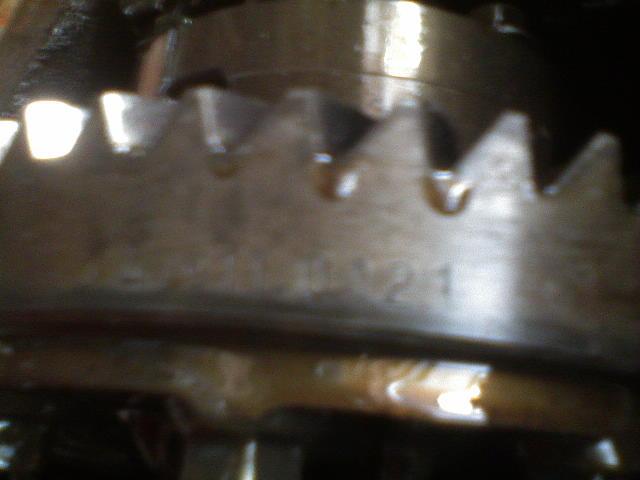

бульдозерист Опубликовано 22 декабря, 2009 Опубликовано 22 декабря, 2009 господа,помогите определить задний мост.Купил в 2008 musso 2,9 дизель, при подключении переднего моста машинка с трудом ехала на 1 передаче ,год кое как отьездил ,сегодня снял крышку заднего моста и увидел на шестерне такие цифры 96547*110121 что бы сие значило ?
Серый 968 150 рус Опубликовано 22 декабря, 2009 Опубликовано 22 декабря, 2009 Надо бы вин и попросить расшифровку, передаточное число ГП мостов обоих должно быть одинаковым. А Муссо в 2008г. разве выпускали?
sch Опубликовано 22 декабря, 2009 Опубликовано 22 декабря, 2009 бульдозерист, у меня на большой шестерне написано либо само отношение, либо сколько на сколько зубзов через двоеточие. Може ты не всё посмотрел?
бульдозерист Опубликовано 24 декабря, 2009 Опубликовано 24 декабря, 2009 Муссо у меня 94 года, посмотрел вроде бы всё (даже сфотографировал) больше нигде ничего не написанно, кроме этих цифр
Серый 968 150 рус Опубликовано 24 декабря, 2009 Опубликовано 24 декабря, 2009 94г. Мост КСК. Тонгил позже помоему пошел, тормоза заднии барабан?
бульдозерист Опубликовано 25 декабря, 2009 Опубликовано 25 декабря, 2009 тормоза дисковые а фотки попробую сделать получше
traktorist Опубликовано 26 декабря, 2009 Опубликовано 26 декабря, 2009 А просто под болтиками крышки никаких маленьких табличек небыло?
бульдозерист Опубликовано 26 декабря, 2009 Опубликовано 26 декабря, 2009 не-а не было , похоже редуктор или мост когда-то меняли и не угадали с передаточным числом, поэтому происходила такая шняга, посчитал сегодня шлицы на шестерне , насчитал 47 штук, на полуосях выбито KSC
