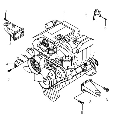

Slider Опубликовано 19 мая, 2014 Опубликовано 19 мая, 2014 (изменено) Чего спорить, на ховер клубе давно уже сами поставили и проверили. Вот место куда на наших моторах можно поставить Изменено 19 мая, 2014 пользователем Slider
