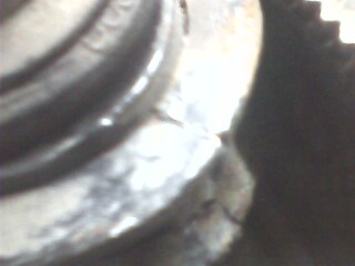

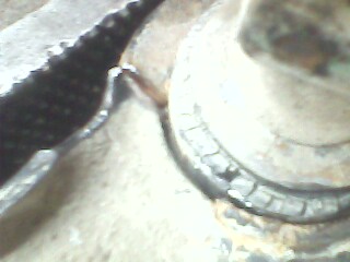

evgen1970 Опубликовано 8 августа, 2010 Автор Опубликовано 8 августа, 2010 такой вот красивый,это уже зажат в тисках и почти поставлены на место все детали,перед сваркой.фото сделанное телефоном.так что качество не очень.темно в гараже было
traktorist Опубликовано 8 августа, 2010 Опубликовано 8 августа, 2010 Лучше ненадо фоток, чем такие......крым в дыму дым в крыму?(с)
evgen1970 Опубликовано 8 августа, 2010 Автор Опубликовано 8 августа, 2010 Лучше ненадо фоток, чем такие......крым в дыму дым в крыму?(с) ЧЕМ МОГУ,ЧЕМ МОГУ
