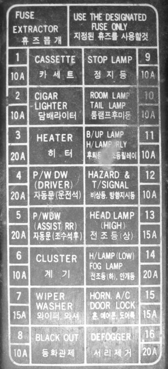

HIGRUPPER Опубликовано 2 июня, 2008 Опубликовано 2 июня, 2008 У меня вопрос!-(DC-23)"89- колодка расположена под капотом на арке левого колеса-какие предохранители (по току) и какой за что отвечает? (предидущий хозяин так все с проводкой намудрил- жуть)
HIGRUPPER Опубликовано 3 июня, 2008 Автор Опубликовано 3 июня, 2008 Мужики!- выручайте- голова пухнет (ночью снятся провода)- Сама колодка с предохранителями прямоугольной формы, на ней 12 предохранителей
HIGRUPPER Опубликовано 3 июня, 2008 Автор Опубликовано 3 июня, 2008 А машинка Корандо Фемели (DC-23)1989г.

makutyanin Опубликовано 16 июня, 2008 Опубликовано 16 июня, 2008 Высылаю фото своей колодки предохранителей, как и обещал. Верх фотографии - направление к задней части автомобиля.
Sherpa Опубликовано 7 февраля, 2009 Опубликовано 7 февраля, 2009 судя по фото получается двухрядовая какая-то колодка, у меня стоит однорядовая. тоже пока не разобрался с проводкой.

startedtalking Опубликовано 28 октября, 2017 Опубликовано 28 октября, 2017 Приветствую,необходима крышка с предохранителей на левом переднем брызговике или хотя бы фото её(какие номиналы и за что отвечают). Спасибо.
молотОК Опубликовано 29 октября, 2017 Опубликовано 29 октября, 2017 (изменено) На моем автомобиле двухрядный блок без крышки, горелые гнезда предохранителей, плохой контакт. Было. Поставил 2 линейки Волговских предохранителей. Новые концы (многие дублировал, пропаял обжимки), большей частью разобрался кто за что отвечает. Одна беда - живым пред из этих линеек не вырвать. Изменено 29 октября, 2017 пользователем молотОК
startedtalking Опубликовано 9 ноября, 2017 Опубликовано 9 ноября, 2017 Мож кто просто распишет ,какой предохранитель за, что отвечает
