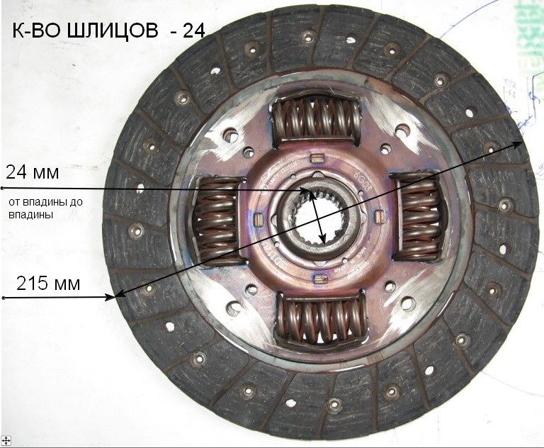

yrriyrri2008@rambler.ru Опубликовано 28 июля, 2010 Опубликовано 28 июля, 2010 Привет мужики! У меня фемали с С223 нужен диск сцепления ,подскажите номер или счего подходит Это для всех - размеры диска сцепления по ним можно будет подобрать на разборе эдентичный
