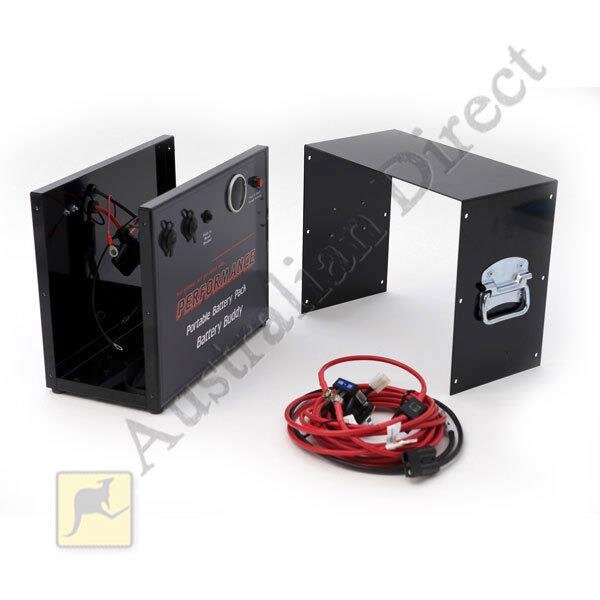

Для второй АКБ я приобрел такой бокс:
http://шейкмарин.рф/catalog/86
Это для катеров.
У него есть выход прикуриватель, индикатор заряда.
Но он не герметичный... Придется его как то герметизировать (из пористой резины наверно делать прокладку между корпусом и крышкой) и делать вывод под пластик сзади в багажние (там вроде все вентиллируется, по крайней мере в нишу где домкрат - землю видно :biggrin: ).
Хотя логичнее сделать вот так (в металлическом ящике):
Не надо герметизировать бокс. Большинство современных аккумуляторов имеют такую конструкцию:
"отверстие центральной вентиляции" с обоих сторон аккумулятора, но с одной стороны стоит заглушка, с другой небольшой пластиковый штуцер. На этот штуцер надо надеть трубку (например от капельницы) и вывести её второй конец из салона автомобиля (через какую-нибудь штатную резиновую заглушку). И надежно закрепить аккумулятор. Сам пластиковый бокс нужен скорее для защиты клемм аккумулятора от случайного замыкания посторонними предметами.
stiz - Спасибо! Good idea!
Я действительно видел в инете, что так делают. Так как в соревнованиях я участвовать не буду (а там есть спец требования по диаметру трубки отвода), то так и сделаю! Что то я ступил!
Ещё раз спасибо. А то бы нагородил огород :biggrin:
