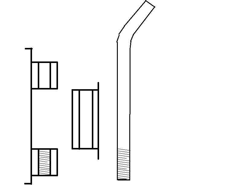

Strory Опубликовано 16 июня, 2014 Опубликовано 16 июня, 2014 (изменено) Хех, с американскими квадратами немного не соображаю, как это, а вот в голове доварились подсказанные Степой штыри, если крепление по типу дверных петель, две штуки поближе к раме (с выносом выше). С крутилками эдак М16, да еще класса прочности высокого? С небольшим конусом гденибудь, чтобы само контрилось. Причем ручки, ессно, остаются торчать вперед - будут рога для укладывания троса. Саму внешнюю площадку лебедки пока оставляем за скобками. Надежность данного крепления за каркас силовика? Изменено 16 июня, 2014 пользователем Strory
Steplton Опубликовано 16 июня, 2014 Опубликовано 16 июня, 2014 Вполне имеет право на жизнь. Резьба там зачем? На конце штыря - отверстие, туда втыквем типа гвоздь. Завтра нарисую, что имел ввиду.

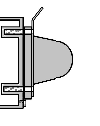

Strory Опубликовано 17 июня, 2014 Опубликовано 17 июня, 2014 (изменено) Господа, деменция продолжается. Расчитан ли корпус лебедки при вертикальном креплении к поверхности силовика не на прижим, а на отрыв? Насколько реально сделать клюз или губы с крепежными лапами на самой лебедке? Если да, то: Детали: 1. опционально прикручиваемые вместе с лебедкой рога 2. снизу и с боков бампера приркручены пластинки или уголки с регулируемым положением под лебедки с разными размерами площадок. Что дает: - легость установки лебедки. Поставил ее на уголок, причинным местом прижал, крепежный длинный болт поставил с крестообразным баллоником, "крест" крутнул и он закрутился по инерции сам - добавляет "держащее" усилие при лебежении вбок - на дорогах ОП на эти пластинки или уголки можно одеть резиновые "клыки", так желаемые НАМИ и гайцами. Силовой "телевизор" спроектировать вообще из алюминиия. Лучше разборный, сэкономить на аргонной сварке. При наличии конструкторско-сборочного чертежа сделаю сам (есть знакомства на заводской кузне, мне сделают по себестоимости, ценник на алюмин будет с крупнооптовых заводских закупок. Печаль, что не могу никому обещать примазаться, т.к. сам на эту явку с мылом пролезаю, и то не факт, что получится, директор завода поменялся, начальник цеха может очкануть и совсем мне отказать) Края силовика за границами рамы слева-справа сделать съемными на болтовой основе. Цель - возможность комбинировать аллюминий-металл-углепластик, а также упрощение проектировки (края потом можно отдельно разрабатывать) Напомните маразматику, алюминий образует химическую пару с реагентами или с железом? Ожидаемый результат: 1. Пипец малый вес сборного бампера и сверхмалый обрезанный перед. 2. Отстутсвие площадки лебедки как веса при выполнении становой тяги (ну кроме навешенного на лебедь клюза-губок) 3. Чуть более долгая установка: вставить 4 болта, одеть баллонник с "крестом", несколько раз его быстро крутнуть. Изменено 17 июня, 2014 пользователем Strory

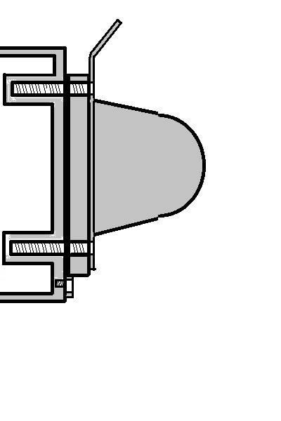

Strory Опубликовано 17 июня, 2014 Опубликовано 17 июня, 2014 Апдейт рисунка, в самой лебедке, конечно, нет резьбы
Steplton Опубликовано 17 июня, 2014 Опубликовано 17 июня, 2014 1 Расчитан ли корпус лебедки при вертикальном креплении к поверхности силовика не на прижим, а на отрыв? 2 Насколько реально сделать клюз или губы с крепежными лапами на самой лебедке? Если да, то: 1 нет, порвет щеки лебедки. 2 Малореально Погнет, порвет щеки лебедки.
urisan Опубликовано 17 июня, 2014 Опубликовано 17 июня, 2014 Это все недостаток офрота в организме душные офисы и мегаполис плохо влияют )
Strory Опубликовано 17 июня, 2014 Опубликовано 17 июня, 2014 1. А когда лебедка прикручена горизонтально, не рвет почему-то.... ОК, принято, расстроился. 2. Значит под клюз/губы ваяется каркас с бутербродным креплением к тем же дыркам. Но остается п.1 Значит, под такую конструкцию нужно ваять "гробик" лебедки, внутри которого она будет стоять на прижим. Вариант из алюмина не исключал бы, пока ценник не поверг меня в тоску. А как крепление, гробика, вместо "дверных петель" - лучше, хуже? -------- Да вот, моя интуиция никак не заткнется, что можно что-то вымутить требуемое. По полиуритану в соседней ветке аргументировано переубежден, а здесь пока .опа чует, остаются возможности. Может, и отпустит со временем, например, после предварительного расчета ценника.
Mortalle Опубликовано 17 июня, 2014 Опубликовано 17 июня, 2014 Втянули, идолы.... 1. Я неоднократно видел вертикально прикрученные лебедки. И мой кетайскей хорсвинч не имеет каких либо отличий для этого - все на мощных стяжках собранно. 2. Строрь, забудь про ролики (это уже артефакт, по-сути), а клюз приверни изнутри силовика. Ну и саму лебедку впритык к вентам - вот и отыграешь 5-7 см., из-за которых ты второй день пузыри пускаешь.... 3. Идея с уменьшением "вылета" силовика - здравая идея, все прочее (съем решетки и т.д.) = чушь собачья, ибо угол съезда-заезда определяют два мощных уха на раме спереду, к которым (две дырки) мы силовики и крутим. 4. Кстати, Степин силовик (на этапе производства) позволяет ужать "вылет" силовика еще на 3-5 см., чтобы лебядь впритык стояла внутри корзины. Но роли это не играет. Со Степиной крышкой сверху и доступными больтеками снизу - съем лебедки - 3-5 минут. Я дольше наматывал синтетику, когда гонзал с пластиковым (родным) бампером и самоваром корзиной....
