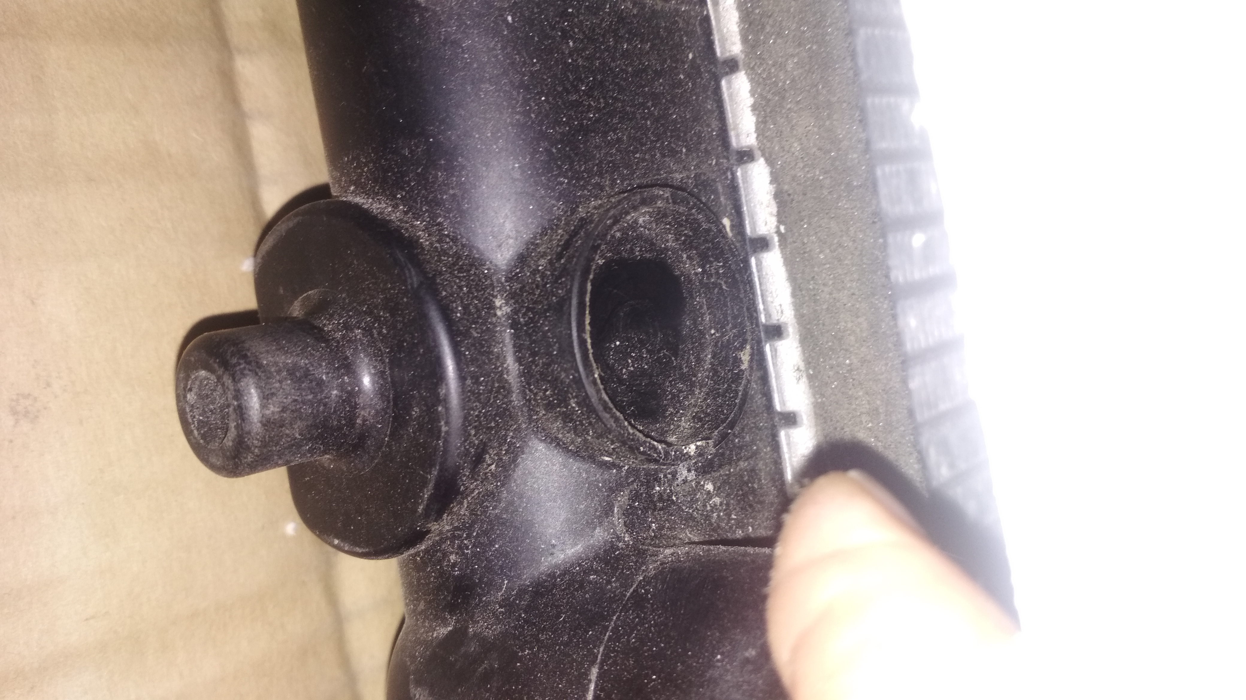

Denizen Опубликовано 8 декабря, 2020 Опубликовано 8 декабря, 2020 (изменено) Друзья, помогите пожалуйста с радиатором. Имеется Муссо 2001 г., бензин, 2.3, АКПП МВ. Потек радиатор сверху. Попытались перепрессовать с герметиком, не помогло. Заказал новый. По VIN указано в онлайн каталоге, что стандартный. Нашел по каталогу оригинальный номер - 2131005180. А когда он пришел, смотрю - две заглушки внизу, там где на родном какие-то датчики вкручены (пока не нашел что за датчики). Причем заглушки сплошные, одно целое с нижним бачком радиатора, не колхозить же туда резьбу, она не выдержит, это давление. Внимание вопросы - что за датчики вкручены в радиатор и какой номер радиатора искать для этого зверя (там еще две трубки от АКПП приходят)? И тоже вопрос - а где смотреть номер детали на оригинале? Сверху была наклейка "Three star", но облезла, а на бачке номер не выдавлен нигде. Потому и понять не могу, может корейцы в коробку с радиатором не тот положили? Заранее благодарен! Изменено 8 декабря, 2020 пользователем Denizen

Denizen Опубликовано 13 декабря, 2020 Автор Опубликовано 13 декабря, 2020 В 12.12.2020 в 15:11, AlexBNC сказал: -гнезда под фишки можно вклеить по принципу склеивания водопроводных труб -подружится с аргонщиком (поскольку дороговато) и перепаять бачек на старом радиаторе, а новый сдать обратно -поджать или перебрать старый верх п. 1 - неизвестно, что за материал, поддается ли он пайке. Это судя по тому что я нашел на бачке (выдавлено - PA66-GF30) - Полиамид 66 GF 30. Он кстати со стекловолокном. Да и я не дружу с пайкой труб, ни разу не пробовал. п.2 - старые радиаторы почему-то наши радиаторщики не берут в работу на изготовление нового бачка. Только на грузовиках. п. 3 - уже наколхозили. сняли верхний бачок, добавили герметика, поджали сверху. А когда зассало в другом месте, еще суперклея с содой нахерачили. Ну в общем, испортили, пришлось деньги забирать. Пока сочится по чуть-чуть, но радиатор нужен новый.
AlexBNC Опубликовано 14 декабря, 2020 Опубликовано 14 декабря, 2020 13 часов назад, Denizen сказал: п. 1 - неизвестно, что за материал, поддается ли он пайке. Это судя по тому что я нашел на бачке (выдавлено - PA66-GF30) - Полиамид 66 GF 30. Он кстати со стекловолокном. Да и я не дружу с пайкой труб, ни разу не пробовал. п.2 - старые радиаторы почему-то наши радиаторщики не берут в работу на изготовление нового бачка. Только на грузовиках. п. 3 - уже наколхозили. сняли верхний бачок, добавили герметика, поджали сверху. А когда зассало в другом месте, еще суперклея с содой нахерачили. Ну в общем, испортили, пришлось деньги забирать. Пока сочится по чуть-чуть, но радиатор нужен новый. датчики - включения вентилятора и перегрева(?), если не пропала тяга к колхозу после соды))) можно вкарячить их в нижний патрубок- метал вставыш и гнезда вварить- места там хватит
кузя Опубликовано 14 декабря, 2020 Опубликовано 14 декабря, 2020 На алиэкспресс за 100 руб есть адаптер под датчик температуры(разных диаметров ) ,который врезается в шланг ОЖ между радиатором и двигателем.В него и врезается датчик температуры оказавшийся без места.А аварийный датчик уже по желанию.
Denizen Опубликовано 15 декабря, 2020 Автор Опубликовано 15 декабря, 2020 В 14.12.2020 в 12:38, AlexBNC сказал: датчики - включения вентилятора и перегрева(?), если не пропала тяга к колхозу после соды))) можно вкарячить их в нижний патрубок- метал вставыш и гнезда вварить- места там хватит Колхозил не я, "Автосервис", прости господи, специализирующийся на ремонте радиаторов. Но зато какой-то радиатор из каталога SAT (Китай) предлагали привезти за 17 тыс и еще переделывать, под мою ответственность. А он, судя по номеру, тоже без гнезд для датчиков, и по каталогу от 5 тыс стОит. 22 часа назад, кузя сказал: На алиэкспресс за 100 руб есть адаптер под датчик температуры(разных диаметров ) ,который врезается в шланг ОЖ между радиатором и двигателем.В него и врезается датчик температуры оказавшийся без места.А аварийный датчик уже по желанию. Спасибо, подумаю. Конечно, хотелось бы родной радиатор поставить. Ну или замену ему. Они же до 15 тыс стоят, главное найти со всеми отверстиями.

AlexBNC Опубликовано 18 декабря, 2020 Опубликовано 18 декабря, 2020 В 16.12.2020 в 01:43, Denizen сказал: не подскажете, где найти эту деталь? Имею в виду, на электросхеме, может в каталоге? Гугл такого датчика для Musso не знает. почему-то на схеме EPC Ssangyong датчик включения вентилятора нашел. А второй не виден. так здесь есть раздел- определение комплектации по ВИНу- наверное там и конкретный радиатор, и датчики. Если, предположительно, второй датчик- перегрева, то это, опять же предположительно, комплектация для "жарких стран", я думаю. Свой собирал- два радиатора печки - один на 50 проц толще второго- явно комплектация для "северов". Номер радиатора с двумя датчиками- 2131005161 (TEMP SENSOR DELETE(2 HOLE)). Какой там второй датчик- очень хз- нет в каталогах. проще в нижний патрубок приспособку врезать. (мейд ин Кузя)))

Denizen Опубликовано 12 января, 2021 Автор Опубликовано 12 января, 2021 (изменено) Доложу по сабжу. Итак, заказал другой радиатор с тем же номером 2131005180 - пришел тот, что нужно, с обеими разъемами под датчики. В простой коробке. Но зато фирмы Threestar Co.Ltd, такой же как родной. А прошло 19 лет. Вывод? Иногда даже в коробках, выглядящих как родные, в этих интернет-развалах типа Экзиста привозят китайское барахло. Следующий этап - сказали промыть печку. Изменено 12 января, 2021 пользователем Denizen
